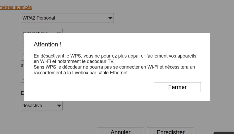

En lisant un article concernant les risques WiFi je lis qu'il FAUT  desactiver le WPS Ce que je faisais jadis avant d'utiliser une Box
Avec ma Livebox lorsque je tentaiset retente juste maintenant  de desactiver le WPS  immédiatement un message comme quoi le decodeur WiFi UHD  va cesser de fonctionner Et aussi d'autres periphs auront des ennui
Orange reagit "ferocement"  lorqu'on veut  toucher au WPS
Probleme specifique a Orange ou bien toutes les BOX sont comme ça = Ces routeurs sont "spéciaux " ?
Je n'ai jamais eu d'ennuis de ce cote et ça ne va pas m'empecher de dormir J'avais constate ça depuis  longtemps mais cette fois je pose la question vu que je viens de relire un article securite reseau comme quoi il FAUT desactiver le WPS
Il y a un conflit d'utilisation Routeur Box  quelque part
Bon weekend

        Juste une interrogation comme ça  Ma LiveBox 6  ne veut pas que je desactive son  WPS Ah bon.
        Bonne continuation.
        1. Je reponds a ta demande.
          Si je desactive le WPS plus de connexion WiFi possible avec le decodeur.. Obligation de tirer un cable
          Totalement impossible chez moi.
          Et pour mes 16 periphs WiFi plus d'appairage possible.
          Donc sans WPS plus de Wifi du tout depuis la LB 6.
          Je tourne avec WPS depuis 12 ans et tout baigne. Mais comme il est recommande de le desactiver. D'ou ma curiosite

          https://ibb.co/pB8XGJZR

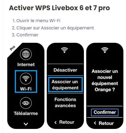

          3. @baladur13
            La fonction WPS, (il n'y a pas de touche sur la LB 6) ne fait qu'échanger entre la box et le demandeur la clé de sécurité à la place d'une saisie manuelle.
            Elle ne va pas vérifier en permanence, lors d'une connexion, la validité ou pas de la clé
            Quoiqu'il en soit, activé ou pas, en aucun cas elle n'interfère sur des connexions déjà réalisées
            Maintenant qu'il y ait un bug, en connexion wifi, entre Livebox et décodeur Orange n'aurait rien d'étonnant
            Il serait d'ailleurs intéressant de savoir, précisément, par quelle manipulation le demandeur "désactive " la fonction WPS d'une Livebox 6
            Quand on voit l'interface, on peut effectivement imaginer qu'il y ait confusion entre désactiver le Wifi et le WPS
            Le pictogramme du wifi étant directement au-dessus de celui du WPS

            En fait je pense que bigbernie a simplement tenté d'effectuer la procédure de désactivation et qu'il a eu le message donnée en lien au message#4
            Le message disant :  "Sans WPS le décodeur ne pourra pas se connecter en wifi et il faudra un raccordement à la Livebox par câble Ethernet. "  lui a fait peur.
            Ce message peut prêter à confusion  ne plus pouvoir se connecter ne signifie va se déconnecter.
          5. @baladur13
            je n'ai jamais entendu parler de la fonction dont tu parles Edouard.
            Certains points d'accès wifi/routeurs/box on un bouton pour activer le WPS durant quelques minutes, dans d'autres c'est un paramètre de configuration wifi, donc un bouton virtuel, c'est tout.

          Je n'avais jamais eu ce code car depuis  12 ans que j'ai des LiveBox avec decodeur TV je n'avais jamais coupe le WPS a cause du message d'Orange lorsque je le coupe.
          Question securite ensuite je ne crains rien. Mais c'est a cause de mon environnement local.
          J'ai des murs en pierre de 50 cms. Lorsque j'avais teste la portee de mon WiFi en me promenant autour de la maison avec une tablette ça ne passe pas les murs.  Toujours WiFi 5 car aucun de mes periphs pas plus que mon répéteur n'est compatible. Le WiFi 6 ne s'active pas.
          Sauf pour les smartphones mais pas pour le decodeur UHD, Alexa, TV en direct sur la Box, automower, radiateurs smart, repeteur WiFi
          Ensuite mes 2 voisins et amis sont a 50 m.  Et tout autour c'est rempli de....vaches. ( Ce ne sont pas les miennes).
          Zero crainte.
          Maintenant j'ai compris l’utilité du WPS avec Orange.
          Merci de m'avoir instruit
