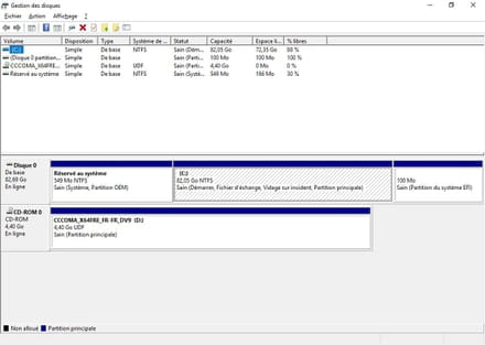

J'ai essayé la manip de conversion , et ca a bien fonctionné .
Cela a été fait sur une VM , dans Virtualbox.
La situation avant :
la manip elle meme :
La situation apres :
Il refuse l'opération sur un disque de données .
Il faut redémarrer en mode UEFI , en modifiant l'option de démarrage dans le Bios.
Et il faut quand meme prendre ses précautions , sauvegarde, support de démarrage, ....
On n'est pas à l'abri d'un coup de pas-de-bol
oui ça marche bien
J'ai aussi essayé AOEMI Partition, ça fonctionne bien.
Minitool propose aussi la conversion mais faut la version payante.
Les essais : https://www.malekal.com/convertir-disque-mbr-en-gpt-sans-reinstaller-windows/
