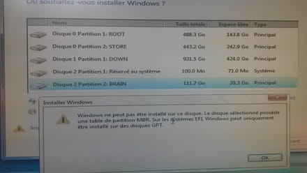

J'essaye de réinstaller Windows 7. Je fait ça assez régulièrement sur mes autres ordinateurs.
Mais avec celui-cui, l'installation me dit que le format de mon disque dur (MBR) est incompatible avec le UEFI et qu'il faut que mon disque dur soit en GPT.
Exactement, il me dit : "Windows ne peut pas être installé sur ce disque. Le disque sélectionné possède une table de partition MBR. Sur les systèmes EFI, Windows peut uniquement être installé sur des disques GPT." Voir image.

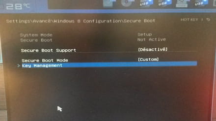

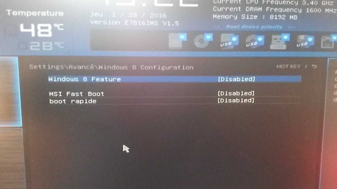

          Comme convenu, impossible de trouver le Secure Boot. Après quelques recherches, j'ai découvert qu'il fallait aller dans :
          -> Settings -> Avancé -> Windows 8 Configuration -> Windows 8 feature : enabled
          Pour faire apparaître le Secure Boot. Qui était bien entendu désactivé.

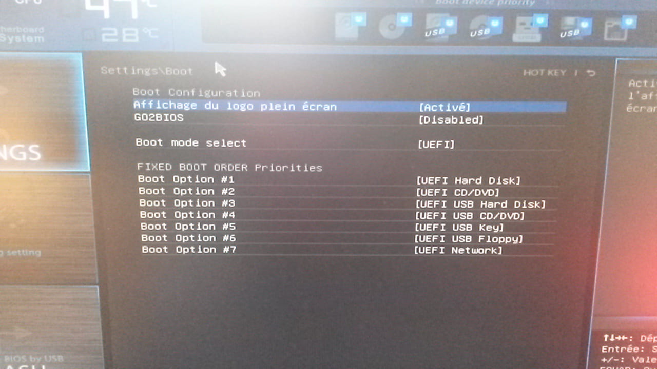

          Ensuite j'ai mis le Boot Mode Select sur [UEFI] au lieu de [LEGACY+UEFI].

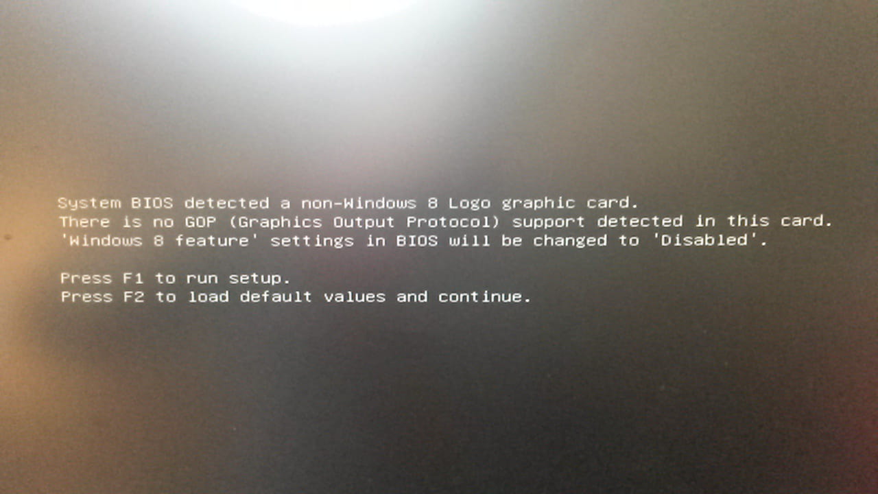

          Au redémarrage je tombe là dessus :
          Deux options s'offrent à moi, et les deux restaurent la configuration du BIO UEFI par défaut.
          Je recommence en désactivant le Windows 8 Feature. En remettant le Boot mode sur [UEFI]. Et l'installation de Windows me dit toujours la même chose. impossible (cf image 1 du premier post).

          1. Je n'ai pas le choix. Soit c'est [UEFI] soit c'est [LEGACY+UEFI]. Et aucun des deux ne fonctionne.
