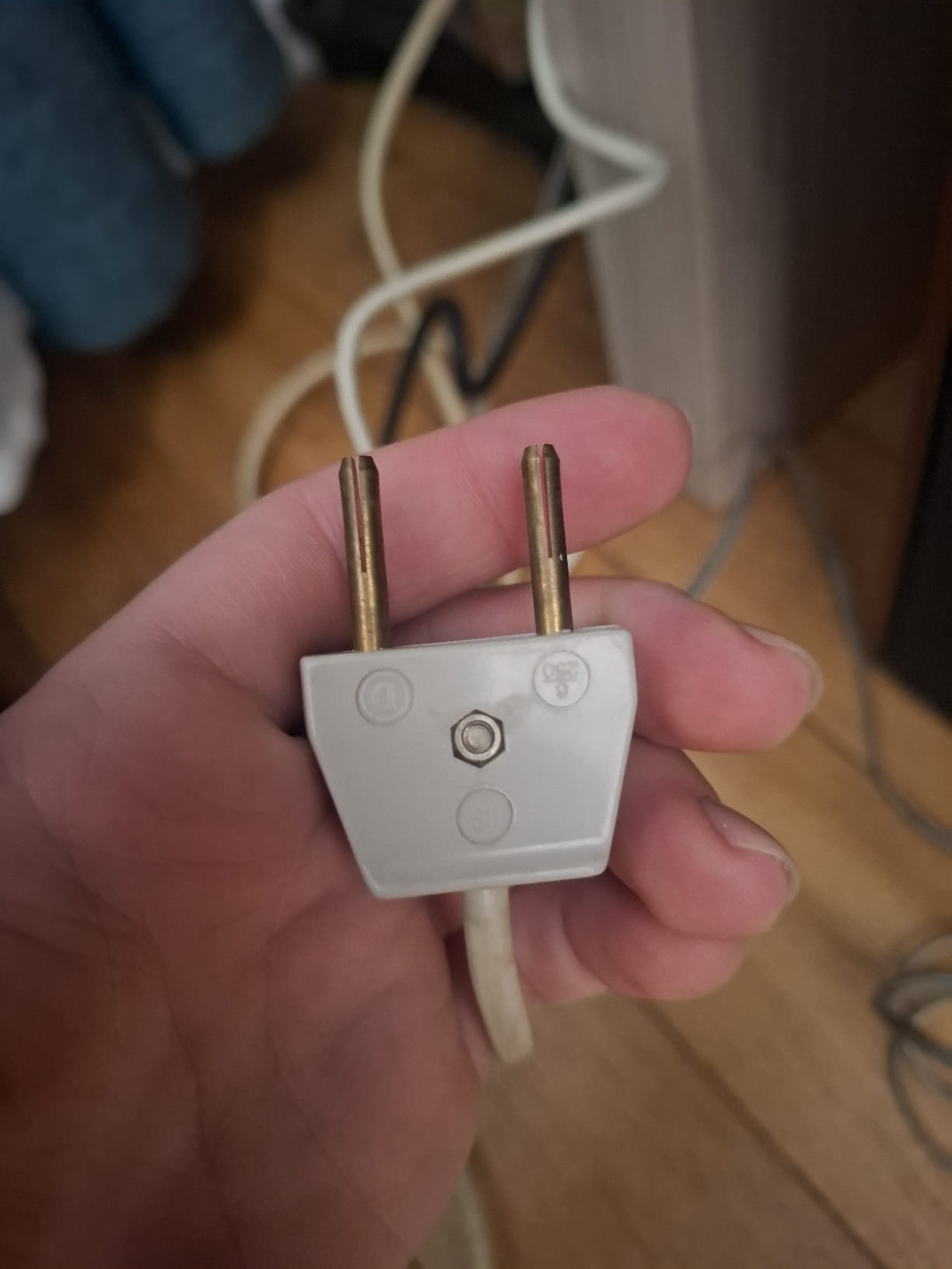

Je viens de récupérer le tourne disque de mes grands parents, un modèle beogram 1000, avec un ampli beomaster et les enceinte associées.
J'arrive à brancher l'ampli au secteur mais la prise secteur du tourne disque ne rentre pas dans la prise murale je ne comprends pas pourquoi ????
Help, j'ai tellement envie d'écouter tous leurs anciens vinyles !

    Tester avec une multiprise compatible 2P+T et 2P ????
    La première solution, et souvent la plus simple, c’est de brancher son appareil sur une multiprise plutôt que directement dans la prise murale. Certaines multiprises sont plus tolérantes et acceptent aussi bien les fiches à 2 broches qu’à 3 broches.

      Conseiller une multiprise (lien2)  avec seulement des prises 2P+T identiques aux prises murales n'est pas très réaliste, on va retomber sur le même problème. Je doute fort quelles soient plus "tolérantes".
      Quant à l'adaptateur, pas sur que l'on ne se retrouve pas avec la partie plastique qui ne passe pas.

    L'écartement des prises ne doit pas poser de problème, par contre, la partie plastique de la prise peut ne pas pouvoir rentrer dans les prises femelles actuelles.
    Il se peut aussi que vos prises murales possèdent une protection plastique occultant les entrées et qu'il faille forcer un peu plus que de raison pour introduire les broches qui ne sont pas arrondies en leurs extrémités
    Deux solutions :
    • Remplacer la prise par une prise aux normes actuelles.
    • Meuler un peu la partie plastique de la prise afin quelle puisse s'insérer dans la prise murale
    1. Bonjour, merci pour vos réponses !
      Effectivement j'ai forcé (je n'avais pas osé avant) et c'est finalement rentré :)
      Par contre une seule enceinte sur les deux fonctionne, je pense que c'est un soucis de connectique lié à l'ampli, et le son grésille et crache dès que je touche à n'importe quel bouton. Je vais l'amener chez un réparateur audio vintage.
      Bonne journée et merci encore !

      @Ankhirua
      Ok...
      pour ce qui est de l'enceinte qui ne fonctionne pas essayer de connecter celle qui ne fonctionne pas en lieu et place de celle qui fonctionne et vice versa.
      Si le problème suit l'enceinte le souci est l'enceinte elle mème; si par contre le problème reste sur la même sortie  alors le souci est dans l'ampli gérant ce coté
