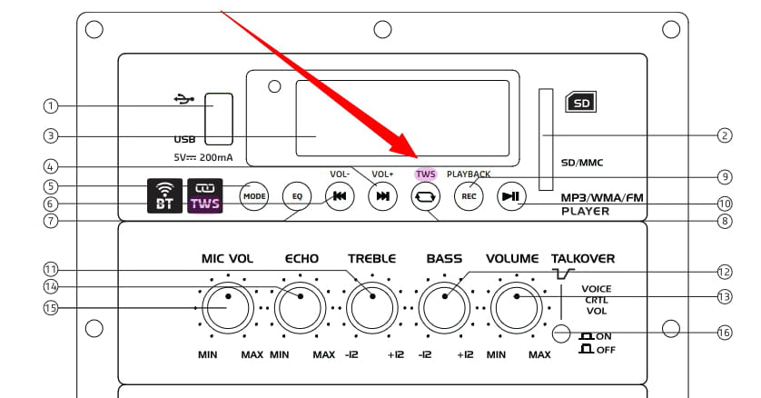

J'ai trouvé un élément nouveau dans la brochure de présentation avec une fonction TWS :- TWS SANS FIL : Connectez deux enceintes PORT15UHF-BT compatibles sans aucun câble pour profiter d’un son stéréo plus puissant et immersif. Fonctionne uniquement entre deux PORT15UHF-BT.
Cela tombe bien c'est 2 PORT 15UHF-BT.
Je ne trouve pas d'instructions pour cette connexion BT duo dans le manuel. Je vais poursuivre les investigations sur cette procédure TWS.-
Extrait de la notice en page 2
Voir aussi page12 et 14
https://ibizashop.eu/fr/index.php?controller=attachment&id_attachment=298
Mais il se pourrait que vos enceintes soient d'un modèle plus ancien donc sans la dite fonction TWS.

Malheureusement pour moi les deux modèles PORT15UHF BT sont plus anciens et les touches fonction TWS ne figurent pas.
Je ne peux faire qu'en filaire RCA IN/OUT.Merci de votre réponse.
