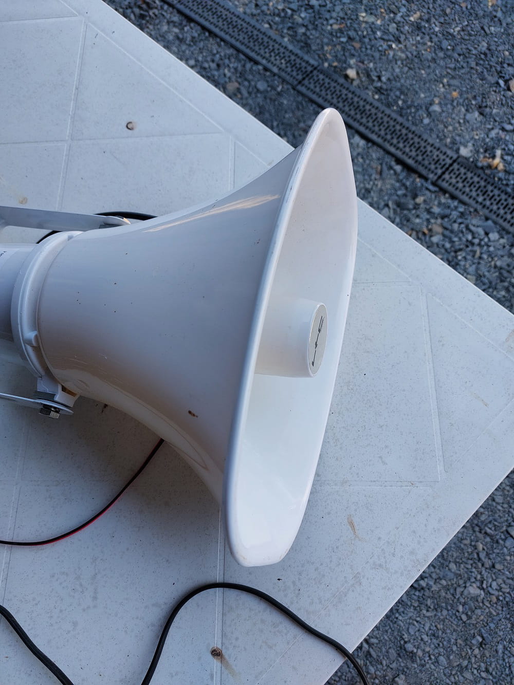

Branchement de haut parleur

C'est comme si vous trouviez une roue et demandiez sur quel camion, voiture, moto ou tracteur la monter.
La démarche est de savoir si vous avez un matériel avec une sortie haut-parleur de même puissance et impédance, si vous en avez besoin par rapport à un haut-parleur intégré, et eventuellement si vous devez et savez souder.
En premier lieu. Il s'agirait de retrouver les caractéristiques si une référence est inscrite
Partir sans connaissances minimum et surtout sans établir le réel besoin revient à accumuler du matériel sans pouvoir l'utiliser.
En tout état de cause, d'après la photo il s'agit d'un haut-,parleur de sonorisation à brancher sur un ampli de puissance, si vous en avez un.
Merci pour votre réponse.
Je comprends le problème. Oui j'ai un ampli de puissance (voir photo), mais je ne sais pas si, il est compatible et comment le brancher.

Cela ne répond pas aux précisions à apporter :
- quel usage ? Ce type de haut-parleur est destiné à une sono extérieure, pas à etre associé un preampli-ampli hi-fi que l'on utilise avec deux enceintes acoustiques compatibles et non avec un seul haut-parleur.
Ceci dit un son peut en sortir mais il manquerait un deuxième haut-parleur.
- de voir une photo ne donne aucune indication sur la référence exacte de l'appareil, encore moins de ses caractéristiques
- les caractéristiques du haut--parleur (puissance admissible, impédance) sont toujours inconnues.
Je ne sais pasmoi non plus si ça peut fonctionner et ne peut apporter d'amorce de solution en absence des éléments techniques déjà demandés.

Bonjour je pense que ce genre de HP fonctionne avec des lignes de 100w et un ampli approprié comme par exemple:https://www.levenly.com/fr/a/4195/rondson/am120a_ampli-public-address.html
Bonjour, Merci, pour vos réponses. Voici les caractéristiques principales de l'amplificateur : Caractéristique Kenwood KA-54 Type Amplificateur intégré stéréo Époque 1985-1986 Puissance 2 × 50 W RMS sous 8 Ω Distorsion harmonique (THD) 0,09 % Réponse en fréquence 10 Hz – 100 kHz Facteur d'amortissement 20 Impédance enceintes 4 à 16 Ω Sensibilité entrée Phono MM 2,5 mV Sensibilité entrées ligne 150 mV Rapport signal/bruit Phono 73 dB Rapport signal/bruit ligne 100 dB Sortie ligne 150 mV Dimensions (L × H × P) 420 × 109 × 280 mm Poids 5,4 kg Finition Argent / noir
Voici les caractéristiques principales du haut parleur : Caractéristique PAH106 Type Haut-parleur à pavillon / chambre de compression Utilisation Sonorisation extérieure / PA Ligne 100 V Diamètre HP 6,5" / 16 cm Puissance sélectionnable 3,75 / 7,5 / 15 / 30 W Sensibilité 91 ± 3 dB Réponse en fréquence 300 Hz – 8 kHz Construction ABS résistant aux intempéries Montage Mural Dimensions 205 × 285 × 280 mm Poids 1,86 kg Indice de protection IP66 selon les catalogues.

Aucune chance de pouvoir faire fonctionner un amplificateur basse impédance (sonorisation domestique) avec un haut-parleur à pavillon ligne 100 volts (sonorisation espaces publics).
Pour un système à ligne 100v il faut un amplificateur spécialisé.
Voir le principe : https://blog.son-video.com/2019/03/principe-et-conception-dune-sonorisation-100-volts/
