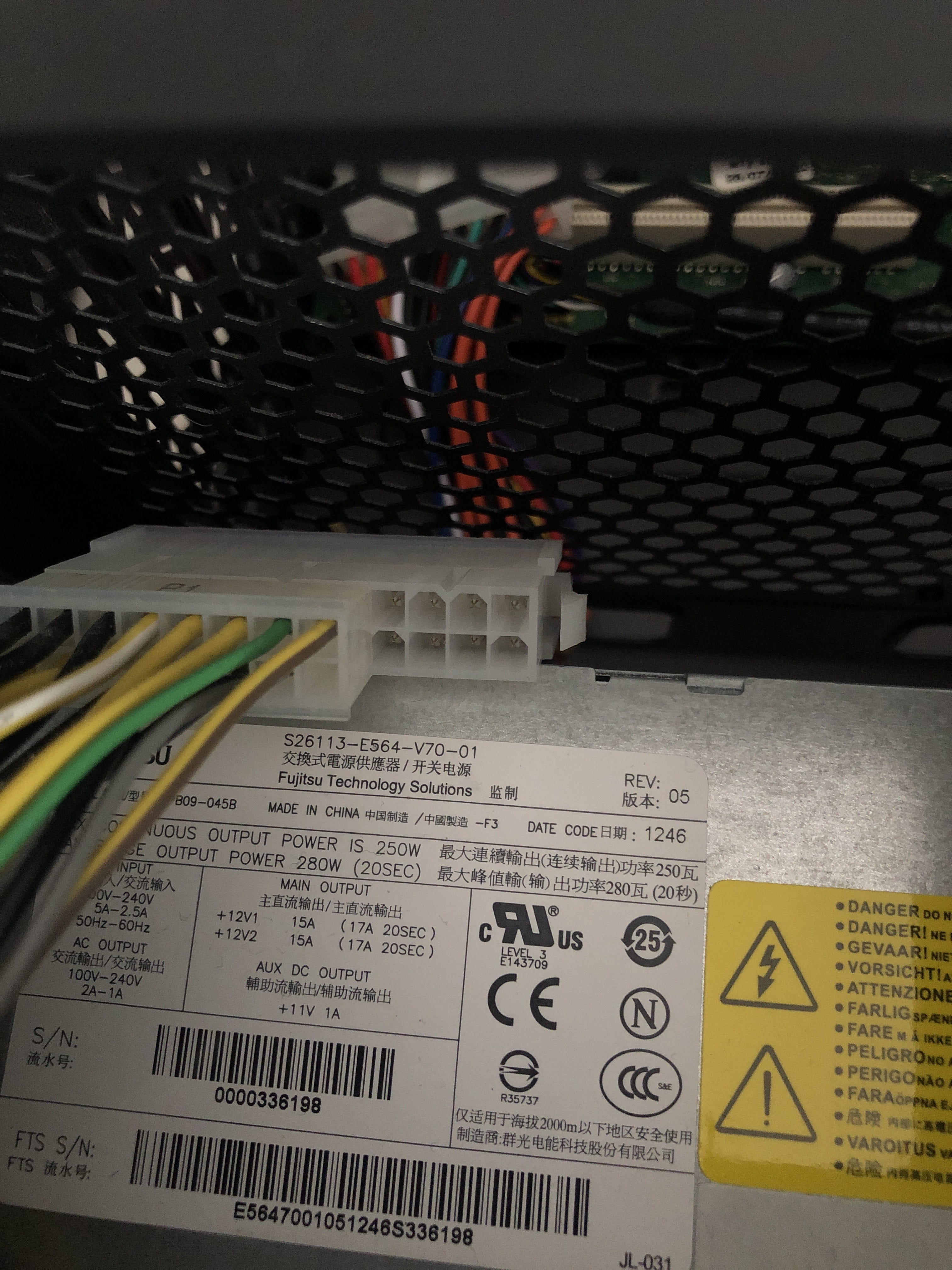

Et la deuxième c’est que mon alimentions n’a  qu’un seul câble donc j’aurai aimé savoir si  un câble PCI peut ce brancher sur les pin restant ( voir photo ) ou pas ?

    - Quel est le modèle de cette carte graphique ? 250W c'est pas énorme. (Si la CG est gourmande, il faudra changer l'alim et dans ce cas le problème ne se posera plus)
    - En général il n'y a pas grand chose de fournis comme câble avec les CG.
    - Il faudrait mesurer / trouver une doc pour connaitre le câblages de ces pins et voir si un câble mâle-mâle "standard" peut convenir. Il y'a un risque non négligeable de cramer un truc si c'est pas les bonnes tensions ou le bon câblage.
    Cdlt.
    1. Normalement ce n'est pas une 250 W mais une 600W mais je ne comprend pas pourquoi il y a écrit ça et j'ai pris une RTX 2060 donc pour vous quelle câble faudrait-il que j'achète ? Auriez vous des propositions a me faire ?
      1. La référence (Fujitsu CPB09-045B ) donne bien une alim de 250W sur le net ? Je ne connais pas le reste de ta configuration mais ça me semble trop limite. (600W ça serait bon, mais je pense vraiment pas qu'elle les fassent)
        Je n'ai pas trouvé la documentation de cette alim (et pas de schéma de câblage)  et donc je ne peut pas te conseiller un câblage sans risque de dommages. Ce qui est sur c'est qu'il ne suffit pas de brancher un câble "compatible" sur les broches libres.
      2. Bonjour,
        J'suis désolé et triste à la fois pour toi , mais...
        ton alimentation n'est absolument pas prévu pour...Si ça avait été vraiment une 600W ok, mais là on dirait que son max c'est 280W (crête; durant 20sec)
        En tapant sur GoGoLe ^^ le n° SN de ton screen + fujitsu / on tombe sur une alimentation 250W sur ebay
        ( Fujitsu 280W Power Supply S26113-E564-V70-01 CPB09-045B P720 16 Pin )
        Les mêmes réf que sur l'image que tu nous montre...
        Achètes plutôt une (vrai) alimentation de 600W

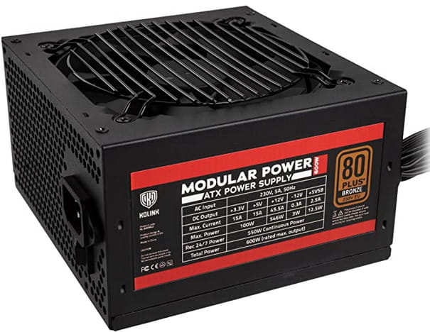

        J'ai posté une image sur la supposé alimentation que tu aurais dû avoir (  tout du moins )
        Post n°9

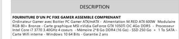

    3. Normalement j'ai cette configuration :
      1. Arnaque sur la marchandise.

        Voilà à quoi ton alim doit ressembler

        Non mais je vais aller les voir pour comprendre et sinon j'ai le tous les autres composants a par alimentions a ce que je vois
      3. @H0enheim
        Aurais tu un lien pour voir l'alimentions que tu viens de montrer stp
      4. @H0enheim
        Votre achat date de quand ? Les I7 de 3ème génération sont sorties il y'a 10 ans ...
      5. @T3chN0g3n
        Je l'ai acheter il y a un peu moins de 2 ans
