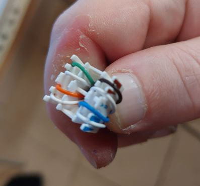

bonsoir
j''ai installer un câble réseau fait moi-même mais malheureusement il ne fonctionne pas.... le câble 8 et les prise 8 sont posé, il fait 30m, je ne veux pas le retirer.... quelle outil pourrait m''aider a trouver le problème
bizarre pourtant j'ai bien fait comme indiqué en B
du coup je déconseille ce  kit
merci de votre aide

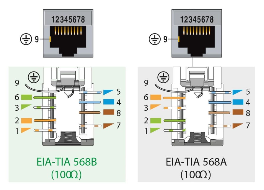

    5. brupala Messages postés 111195 Date d'inscription   Statut Membre Dernière intervention   14 467 > thebigbass Messages postés 216 Date d'inscription   Statut Membre Dernière intervention
      oui, en général on câble en convention B, mais ça n'est obligatoire, ce qui compte c'est de faire pareil aux deux bouts.

      1. .eric Messages postés 1386 Date d'inscription   Statut Membre Dernière intervention   87 > thebigbass Messages postés 216 Date d'inscription   Statut Membre Dernière intervention
        Je me suis toujours battu avec les griffes qui percent mal et ne font pas contact, et un seul fil qui fait pas contact suffit pour faire chuter dans ces câbles encastrés. Désolé.
        Je suis toujours le technicien qui dit moi je préfère celles-ci mais ça empêche pas les faux contacts. Moi c'est toujours ça.
