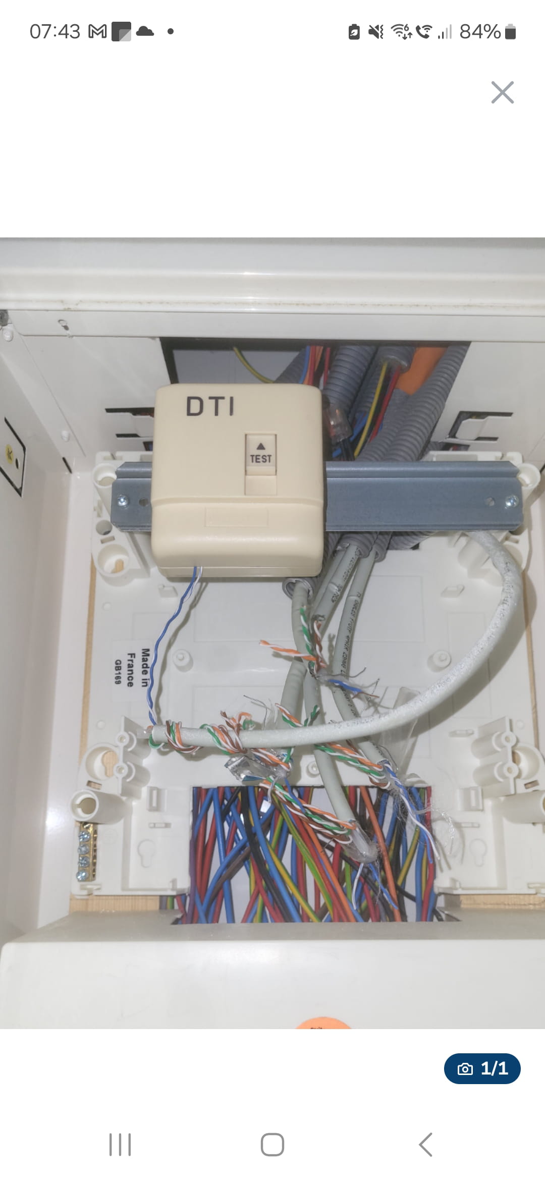

Bonjour à tous je vais bientôt avoir la fibre  malheureusement en ouvrant le tableau électrique Je m'aperçois que le Les câbles  qui vont au chambre en rj45 ne sont pas raccordés Ils n'ont même pas d'embout , aucun répétiteur, j'ai peur que ci le technicien arrive me disent qu'il ne peut m'installer la fibre temps que tout n'est pas raccordé svp que doit je faire acheter et comment raccordé les câble pour avoir le réseau a l'étage et achaque prise rj45 svp ????????????????

  2. .eric Messages postés 1386 Date d'inscription   Statut Membre Dernière intervention   87
     Pas des bons yeux mais oui on dirait qu'ils ont raccordé un câble au DTI avec une seule paire, c'est à dire c'était le téléphone seul qui était bien relié au DTI.
      Ça posera problème si ce technicien doit faire un "reçu du logement pour mise aux normes du câblage rj45" qui ne semble pas fini effectivement je sais plus le nom exact.
      Je sais pas si c'est lié à chaque fois la mise aux normes du rj45 et la pose de la fibre

  6. jee pee Messages postés 31939 Date d'inscription   Statut Modérateur Dernière intervention   9 999
    Effectivement, le technicien va installer le PTO et y raccorder la box et vérifier que celle ci fonctionne. Il ne va pas regarder l'installation existante.
    Le PTO et la box on les installe idéalement à l’intérieurement de ce boitier de communication (il faut une prise électrique). Puisque cela permet de après, à partir de la box d'alimenter les prises murales RJ45 de l'habitation.
    Par contre il va falloir rajouter des prises RJ45 femelles, dites prises de brassage, au bout des cables. Par exemple ce genre de prises qui se fixent sur le rail existant : https://www.hb-digital.de/Adaptateur-Rail-DIN-avec-Module-Keystone-RJ45-CAT-6a-CAT-7-CAT-81?k=gs&gad_source=1&gad_campaignid=21606155908
    Une fois la box fibre opérationnelle, tu pourras ôter le DTI qui ne sert plus à rien ce pourra être plus pratique pour cabler les prises car les cables ne sont pas très longs. Il faudra aussi probablement recabler toutes les prises murales car il ne doit y avoir qu'une seul paire de fils sur les 4 de fixée.

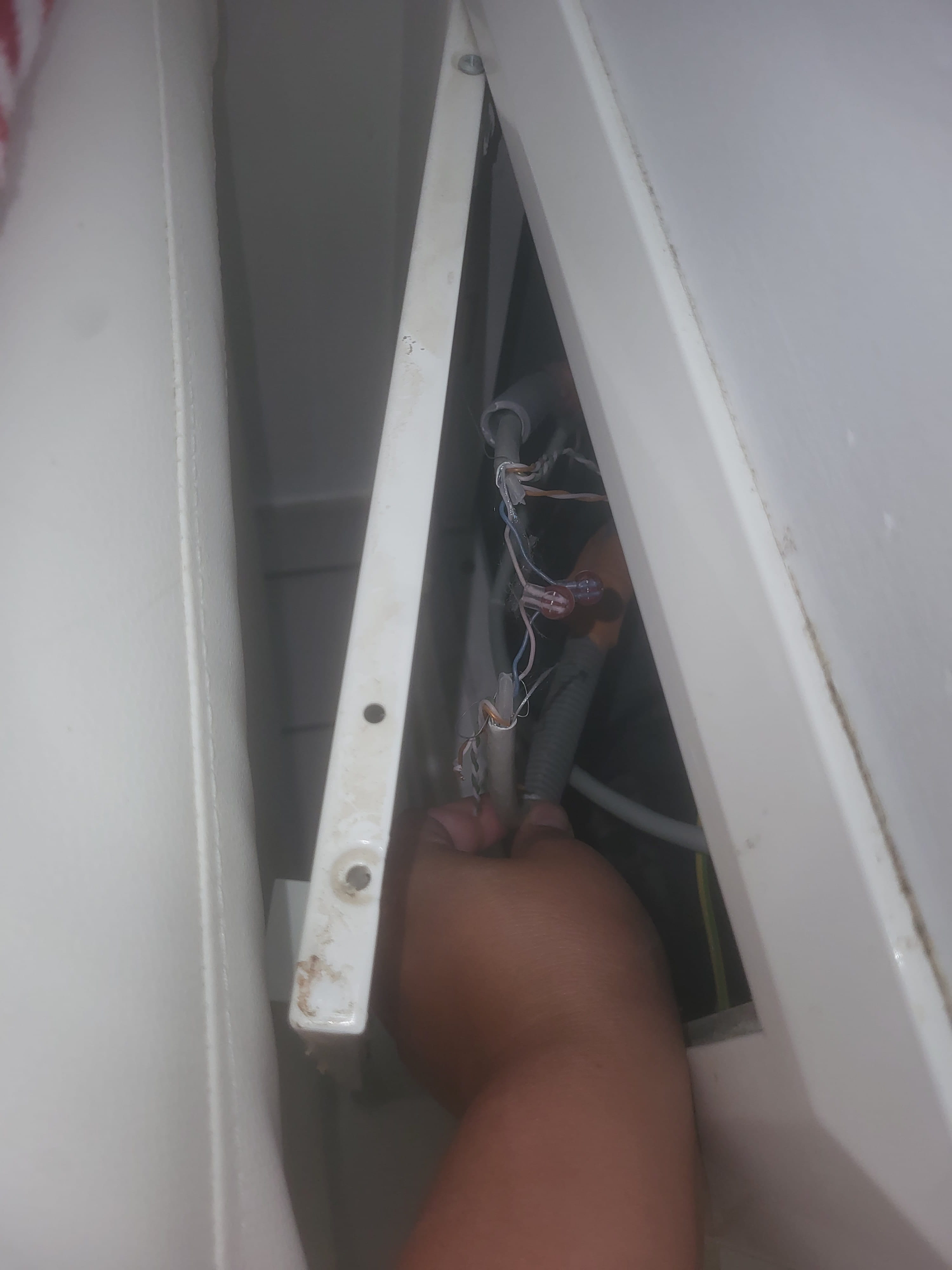

    Je vien de voir que j'ai un deuxième coffret et que deux autre câble correspondant aussi au même résous sont présent et non raccordé un ancien technicien les a mis comme ça en disant que lin n'avait pas besoin qu'il étai inutile et ce lors de notre première installation free adsl  il y a 5 ans il et raccordé comme ci dessous ils son en plus et à part des autre câble du 1er coffret
    2eme coffret à l'arrière du 1er ou le dti et et les autres câble rejoignant l'étage
    1. brupala Messages postés 111183 Date d'inscription   Statut Membre Dernière intervention   14 459
      houla,
      il faut vraiment qu'un électricien refasse tout ça au propre, tu sais si ce câble va au DTI ou à la box ? l'autre va certainement à l'arrivée télé phonique.
      La box est sur une RJ45 murale ?
  11. Latulipe745 Messages postés 8 Statut Membre
    Oui la prise va directement au mur en rj45 je vien de voir sur les autre coffret en tout j'en est trois celui du dti celui qui donne à l'arrière du coffret électrique ou ce trouve le dti et suis du bas ,,ja vu aussi que les gaine en rapit avec les câblages réseau de tél son scotché en orange pour les distinguer donc effectivement j'ai bien 5 gaine une pour celle du mur rj11 ou je suis branché et les 4 autre corresponde au sortie rj11  cuisine et 3 à l'étage dsl c'est pas du rj45 je crois !sur le deuxième coffret à l'arrière il y a de gaine une tp1 et l'autre tp qui on été raccordé par l'ancien technicien free lors de notre installation adsl et aménagement il a 5 ans à raccordé les deux câble des deux gaine tp1 et tp dit que elle nous étais d'aucune utilité pour l'instant
  12. Latulipe745 Messages postés 8 Statut Membre
    Et aucun de ces deux câble n'est raccordé à quoi que ce soit
      Comment le sais tu ?
      Le câble qui sort du DTI par le capot, on ne sait même pas si c'est une arrivée ou un départ et je ne vois pas pourquoi il aurait mis les scotchlock si ça ne sert pas, quelle salade tout ça, je te plains si tu veux démêler tout ça sans outil traceur de câble.

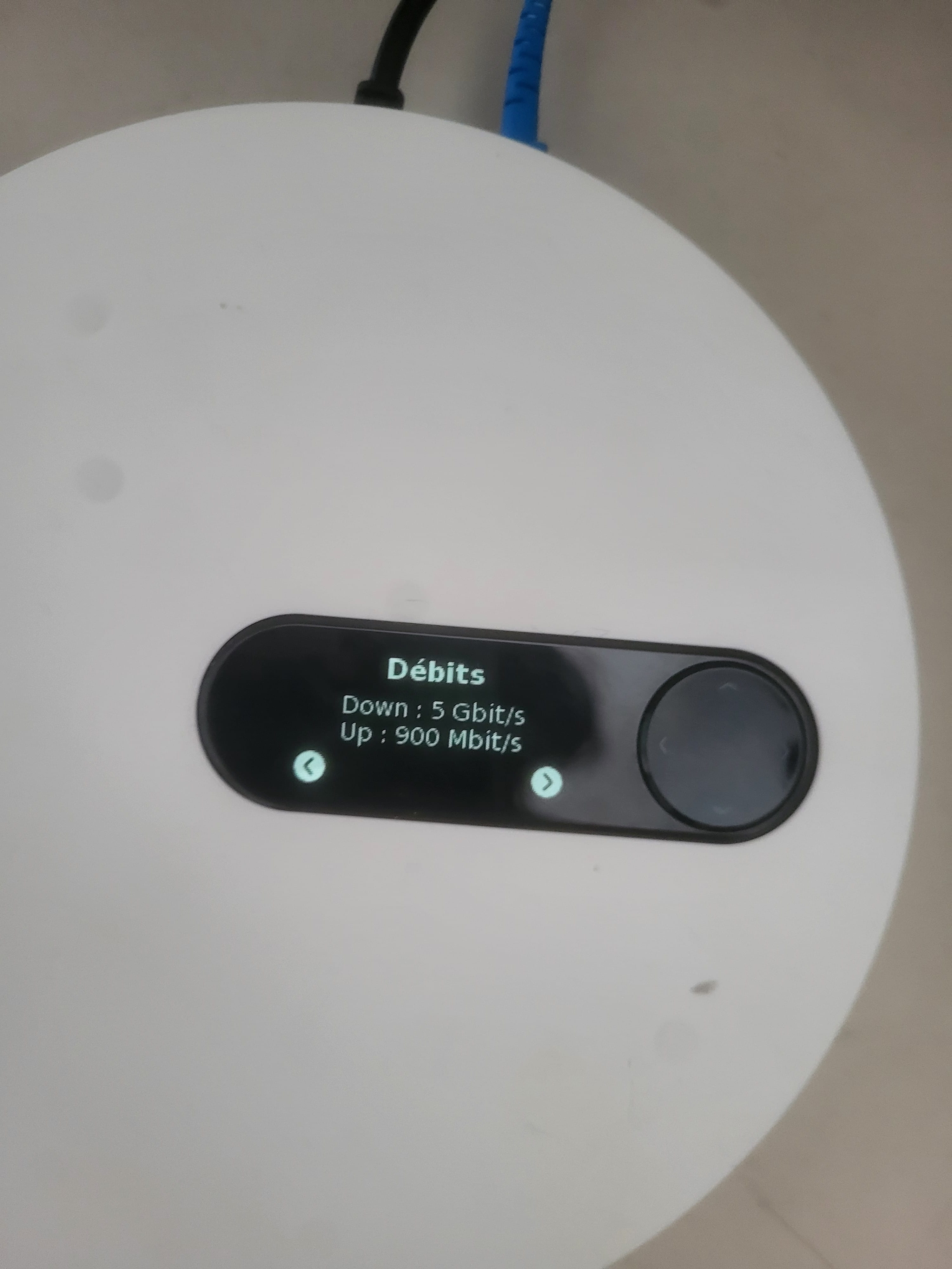

  15. Fafa
    Bonjour à tous ,enfin j'ai la fibre maintenant je souhaite racorder la chambre à mon fils depuis la box mai je ́e c'est pas quelle cable prendre cat 6a cat 7a cat 8 est...svp j'ai besoin de vos lumières sur le sujet ,,sachant que je suis à p’is de 900 mg et plus de 5 g
      cat5 est suffisant, mais prends du cat6a, ça servira peut-etre un jour pour du 10GbaseT.
      Mais bon, on a déjà parlé de tout ça non ?

      1. Fafa > brupala Messages postés 111183 Date d'inscription   Statut Membre Dernière intervention
        Merci a toi vraiment pas évident  pour moi qui suis novice ,en faite je souhaite juste que mon ados est le meme débit qu'au rez-de-chaussée avec 300m le souci comme dit précédemment le Wi-Fi meme avec le répéteur ne donne pas assez et ça rame min but est comment faire pour avoir un bon débit depuis la pop free en bas racorder en fibre a son PC
      2. Fafa > brupala Messages postés 111183 Date d'inscription   Statut Membre Dernière intervention
        Ps je viens aussi de commander un nouveau serveur le pop Wi-Fi 7 plus performant que son petit frère Wi-Fi 6 pop free
