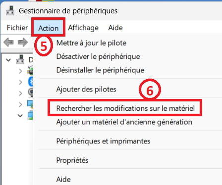

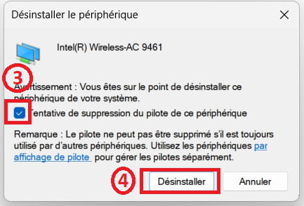

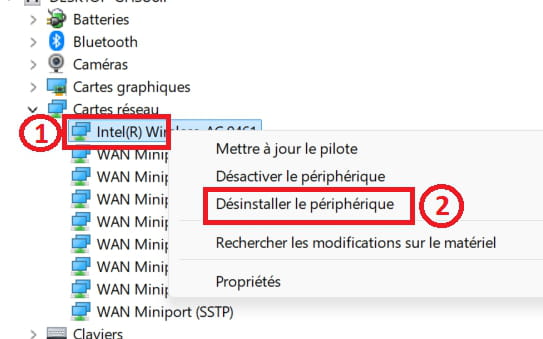

                    1- Fais clic droit sur la carte réseau
                    2- Désinstaller
                    3- Coche --> Tentative de suppression du pilote de ce périphérique
                    4- Désinstaller
                    5- Clique sur --> Action
                    6- Rechercher les modifications sur le matériel.

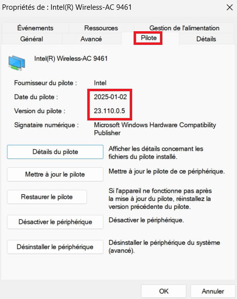

                        Actuellement, c'est quoi la date et la version du pilote ?
                        Va dans cartes réseau
                        Clic droit sur la carte ethernet
                        Propriétés
                        Onglet Pilote
                        Image en exemple:

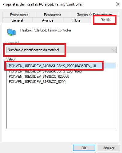

                          Est-ce que la carte réseau est un --> Intel(R) 82579V ... ??
                          Également, va dans cartes réseau
                          Clic droit sur la carte réseau
                          Propriétés
                          Onglet Détails
                          Dans Propriété, sélectionne --> Numéros d'identification du matériel
                          Poste ce no. dans ton prochain message.
                          Image en exemple:
