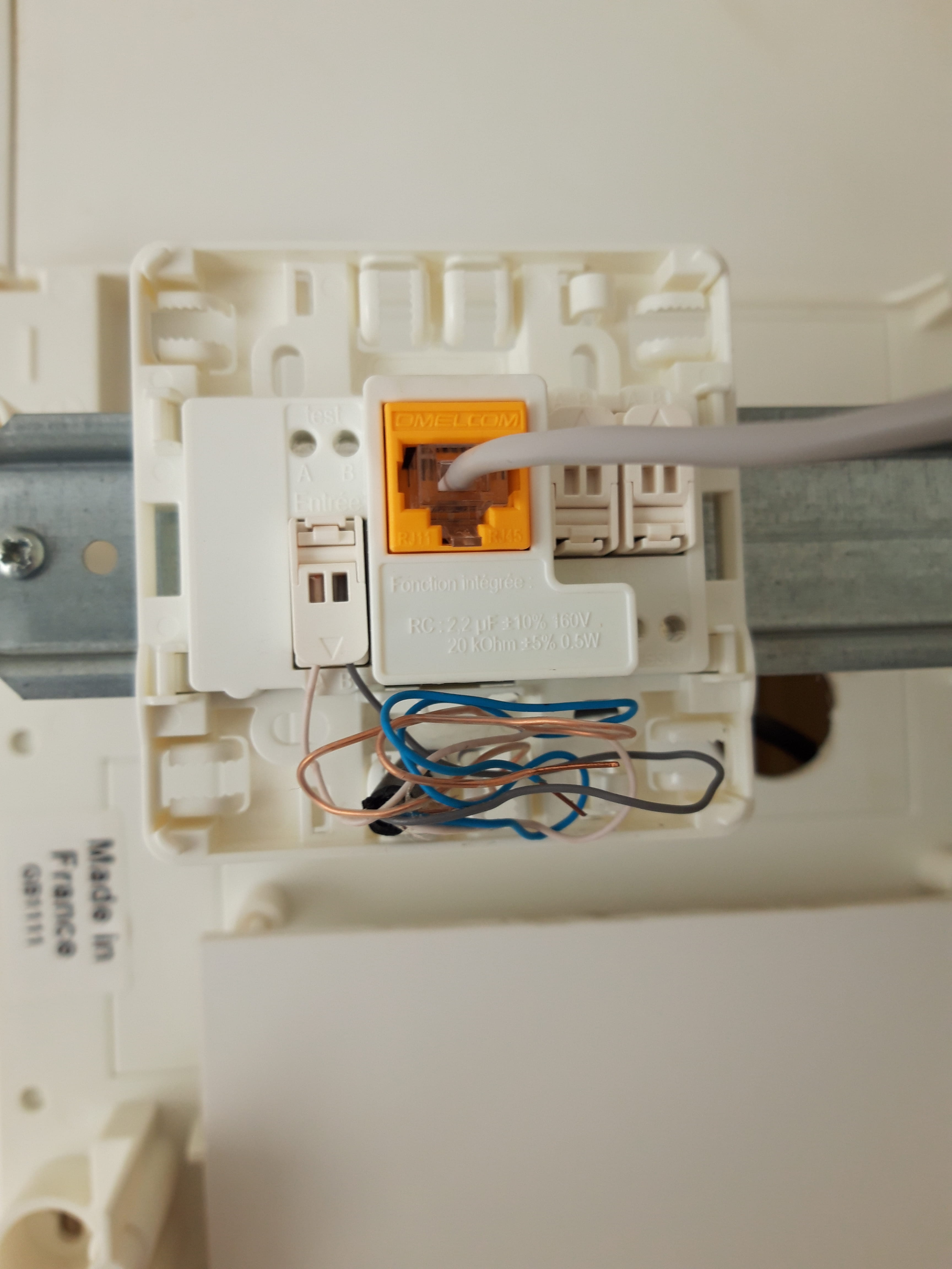

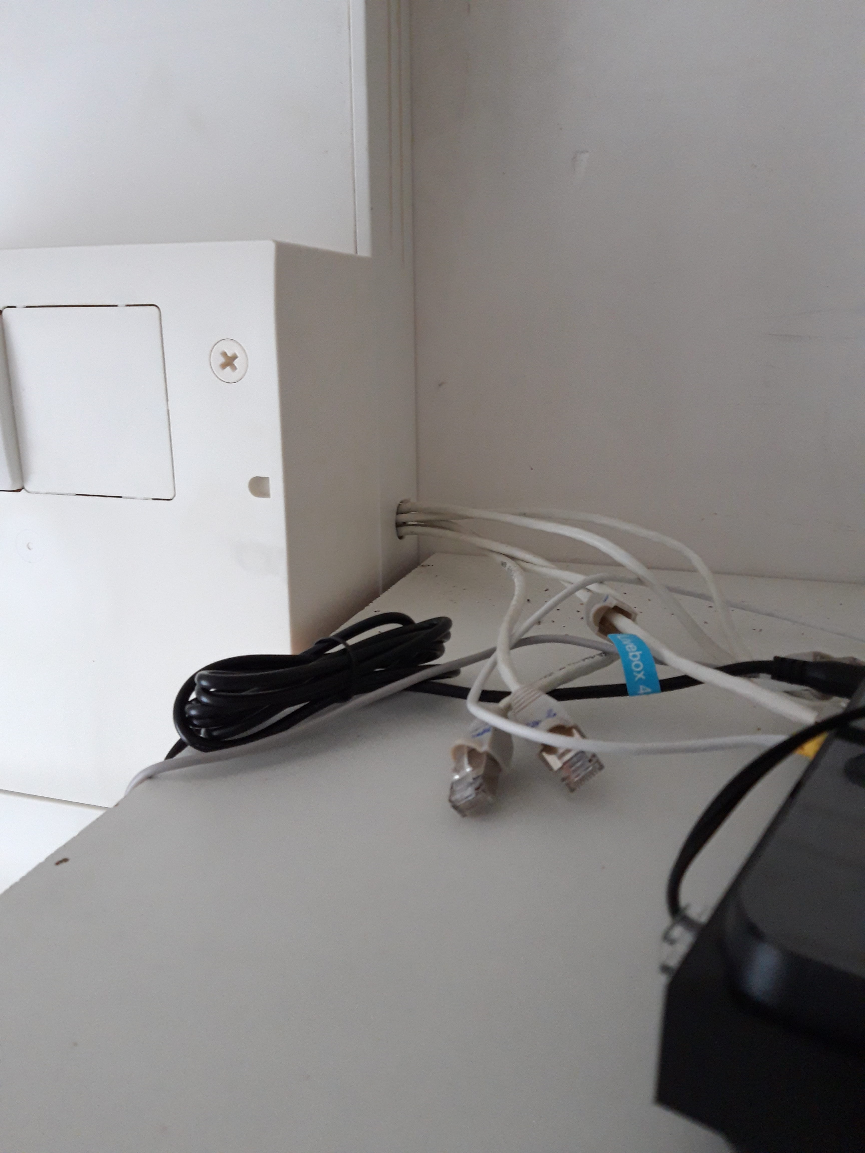

Bonjour, ma livebox est branchée sur le DTI car je n'ai pas d'autres prises sur le compteur
j'ai des cables avec RJ45 reliés à ma livebox pour alimenter les différentes pièces
je voudrais mettre ma livebox dans le salon mais le problème est que je n'aurais que la RJ45 du salon qui va fonctionner
j'ai fait un essai en branchant le cable gris salon sur le DTI et la livebox à la RJ45 du salon et ça marche mais je n'ai pas internet dans les autres pièces en ethernet
y-a-t-il une solution
merci

    ainsi un bricolo a posé ces 5 câbles RJ45 qui vont à des prises murales ?
    Pourquoi veux ta mettre ta box dans le salon ?
    Tu n'as qu'une seule RJ45 dans le salon ?
    Après, il ya des solutions avec des éclateurs de paire, mais ça va limiter ton réseau local à 100 Mbit/s
    Donc en gros, tu as ceci:
    sans le brassage ni le filtre maitre.
    et tu voudrais en gros ceci:
    sans distribuer la téléphonie.
    Je te conseille de laisser ta box où elle est et si c'est pour le wifi, plutôt rajouter un point d'accès wifi dans le salon (ou ailleurs).

      en fait le technicien d'Orange m'a dit qu'il ne fallait pas brancher la box sur le dti
      je voulais déplacer ma box dans le salon pour pouvoir brancher mon pc en ethernet et parce que j'ai un mauvais réseau mobile
      la box est dans une pièce séparée par un gros mur et je pensais que je capterai mieux quand je n'aurai plus la femtocell
      dans mon salon il n'y a qu'une RJ45 et l'electricien qui était venu pour autre chose m'a dit qu'il fallait 2 rj45 cote à cote pour le retour
      il n'est pas possible de passer un cable car la gaine est trop petite
      1. en fait le technicien d'Orange m'a dit qu'il ne fallait pas brancher la box sur le dti
        ça c'était avant,
        quand il y avait encor ele téléphone RTC sur les lignes téléphoniques, aujourd'hui, comme il n'y a plus que l'ADSL, ça ne sert pas à grand chose de se connecter ailleurs avec la box.
        Donc, si tu n'as qu'une RJ45 au salon, il vaut mieux garder la box au coffret et rajouter un switch ethernet si besoin au salon.
        Le femtocel pourrait être dans le salon sur le switch et ton électricien a raison.
        La meilleure solution dans l'immédiat sans trop de travaux est la box au coffret et un switch dans le salon pour raccorder tout ce dont tu as besoin à cet endroit.
