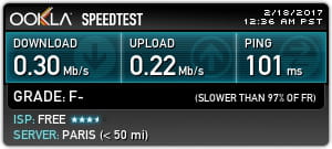

  4. reda0524 Messages postés 34 Statut Membre 1
    Bonjour ou re!
    voici mes derniers résultats (que j'ai pu copier coller)
    Vous et votre opérateur (Free SAS)
    Votre connexion Moyenne de votre opérateur
    Réception (download) 5,55 Mbit/s 22,64 Mbit/s
    Envoi (upload) 713,00 Kbit/s 8,40 Mbit/s
    Temps de latence (Ping) 49 ms 50 ms
    Est ce que ces chiffres peuvent justifier des images télé à l'arrêt et sans voix, ou des images de très mauvaises qualité (entre coupées de kaléidoscopes ou autre)
    Merci à tous
    Vous êtes super sympa!!!
    1. damdams41 Messages postés 16 Date d'inscription   Statut Membre Dernière intervention   2
      rebonjour,
      tes chiffres me font plus penser a une estimation de ton éligibilité qu'a ton débit. si tu peux désactive avast pour 5 minutes le temps d'aller sur speedtest on sera fixé. après si il s'agit vraiment de ton débit (déjà je comprends pas pourquoi deux nombre) mais tu as une amplitude de 12m/s c'est trop une ligne présentant déjà une amplitude de 2-3m/s est considérée comme instable. sachant que pour une tv correcte, comme disait brupala, il faut au minimum du 6m/s et très stable déjà la tu es en dessous quand a la tele hd avec tes 22m/s tu es largement éligible puisqu'il te faut du 12m/s (8m/s en cas de dégroupage sfr). pour te répondre sur tes chiffres oui ils peuvent justifier tes soucis les freeze (image arretée) les mosaiques (le kaléidoscope) quand a l'explication des images de mauvaise qualité il s'agit de la mise en mémoire tampon qui n'arrive pas se faire, si ton débit est instable (vu l'amplitude) et passe de la hd au sd sans arrêt ton décodeur n'a pas le temps de mettre en tampon et donc doit a chaque fois recommencer l'opération qui en temps normal lui prends quelques secondes (par exemple en changeant de chaine l'image est moche environ 2 secondes) car a chaque changement important de débit il recommence.
    2. gugu01 Messages postés 15669 Date d'inscription   Statut Contributeur Dernière intervention   4 702 > damdams41 Messages postés 16 Date d'inscription   Statut Membre Dernière intervention
      Bonjour damdams41,
      Arrêtons avec les test de debit ...
      Se n est pas une estimation éligibilité, il y a 2 chiffres dont:
      - son debit 5,55 Mbit/s
      - et l autre chiffre 22,64 Mbit/s c est la moyenne nationale des son FAI.
      Idem pour les autres lignes, car c est une copie d un tableau donc ca décale, mais c est écrit. ;-)
