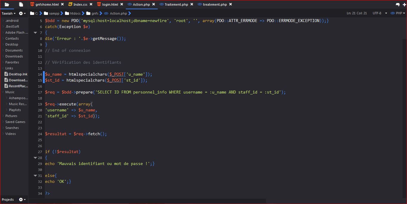

Etant debutant, je sollicite votre aide a la resolution de mon probleme en PHP
j'ai l'erreur suivante:
Fatal error: Uncaught exception 'PDOException' with message 'SQLSTATE[HY093]: Invalid parameter number: parameter was not defined' in C:\xampp\htdocs\gnfs\Action.php:21 Stack trace: #0 C:\xampp\htdocs\gnfs\Action.php(21): PDOStatement->execute(Array) #1 {main} thrown in C:\xampp\htdocs\gnfs\Action.php on line 21
mon html est le suivant:
et mon php est le suivant:
j'ai aussi joint une capture d'ecran de mon code

$u_name = htmlspecialchars($_POST['u_name']);
$st_id = htmlspecialchars($_POST['st_id']);
$req = $bdd->prepare('SELECT ID FROM personnel_info WHERE username = :u_name AND staff_id = :st_id');
$req->execute(array(
'username' => $u_name,
'staff_id' => $st_id));
$resultat = $req->fetch();
if (!$resultat)
echo 'Mauvais identifiant ou mot de passe !';}

2 -$req = $bdd->prepare('SELECT ID FROM personnel_info WHERE username = :u_name AND staff_id = :st_id'); $req->execute(array( 'username' => $u_name, 'staff_id' => $st_id));
A remplacer par ://preparation de la requete et des variables $sql = 'SELECT ID FROM personnel_info WHERE username = :username AND staff_id = :st_id' ; $a_datas = array( ':username' => $u_name, ':st_id' => $st_id); //execution de la requete try{ $req = $bdd->prepare($sql); $req->execute($a_datas); }catch(Exception $e){ echo "Erreur ! ".$e->getMessage(); }
Avec cette syntaxe .. seuls les variables $sql et $a_datas sont à changer lorsque tu en as besoin.. le bloc TRY/CATCH qui exécute la requête reste toujours identique et permet d'avoir les messages d'erreurs en cas de souci.
PS: Ton souci venait du fait que le nom des variables contenues dans l'array étaient différents de ceux utilisés dans la requête !!!
