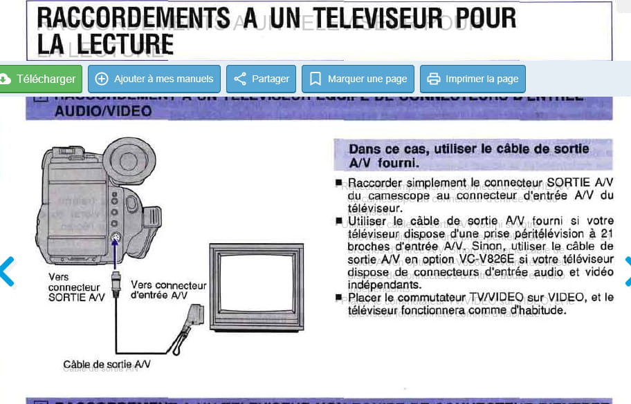

      ce câble est quasiment introuvable ,à l'époque il était vendu en option .
      Voir page 34 de la notice du caméscope .
      https://www.manualslib.fr/manual/900139/Jvc-Gr-325S.html?controller=view&page=34#manual

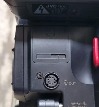

      Le connecteur est un mini Din 8 broches disposées en couronne + des détrompeurs .
      Le tout dans une prise moulée en plastique .
      Un "bon" format propriétaire à la mode japonaise de l'époque ...

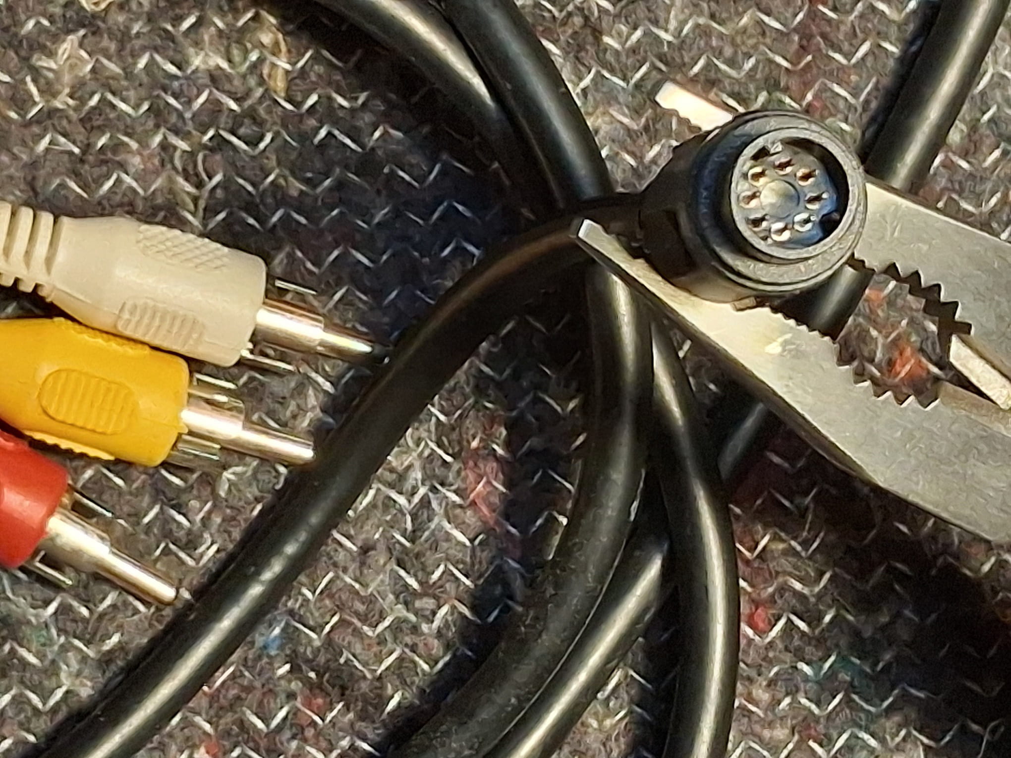

      Je possède ce câble mais je ne sais dans quel état et dans quel placard il se trouve ...
      Il y a peut être ,à condition de posséder le câble avec la péritel mâle (page 34),de fabriquer ou trouver un cordon adaptateur Péritel femelle vers 3 RCA mâles (jaune ,blanc,rouge).

      le standard de l'époque chez JVC et d'autres,c'est 8 pins circulaires sans Pin central .

      Le cordon 3M peut convenir surtout que l'on peut virer la Péritel pour l'équiper de 3 RCA en soudant un peu ...

        Je confirme avec le fameux câble que j'ai retrouvé,
        avec le connecteur mini Din mâle 8 pins (diamètre 10 mm) et les 3 RCA .
        A part la péritel ça semble correspondre  au cordon 3M  du post <3>.
