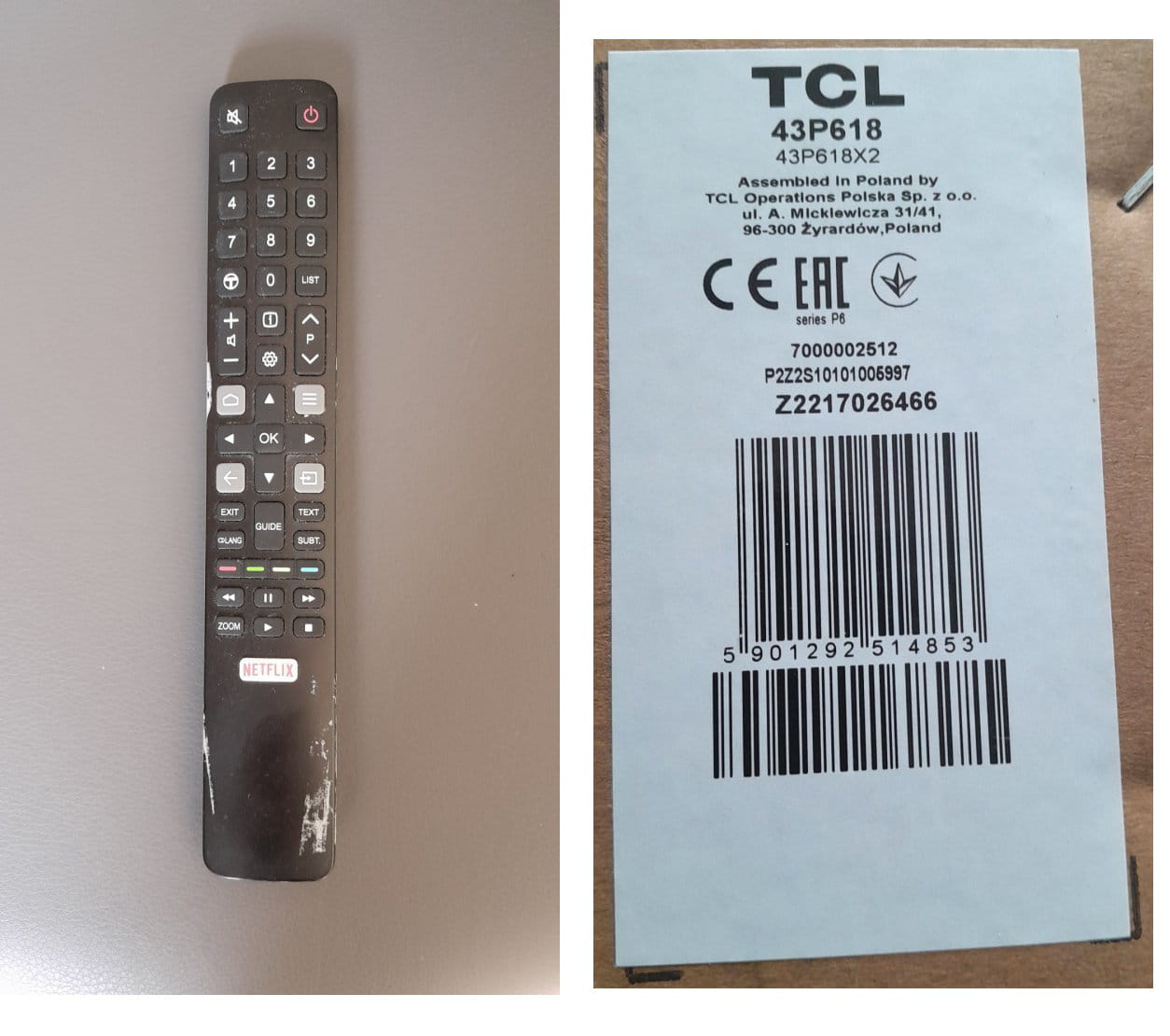

    Une capture de la télécommande serait la bienvenue et la référence du téléviseur aussi !

      C'est une TV TCL. Voir fichiers joints.
      (NB : les traces sur la télécommande > juste traces de scotch > attachée à la TV).

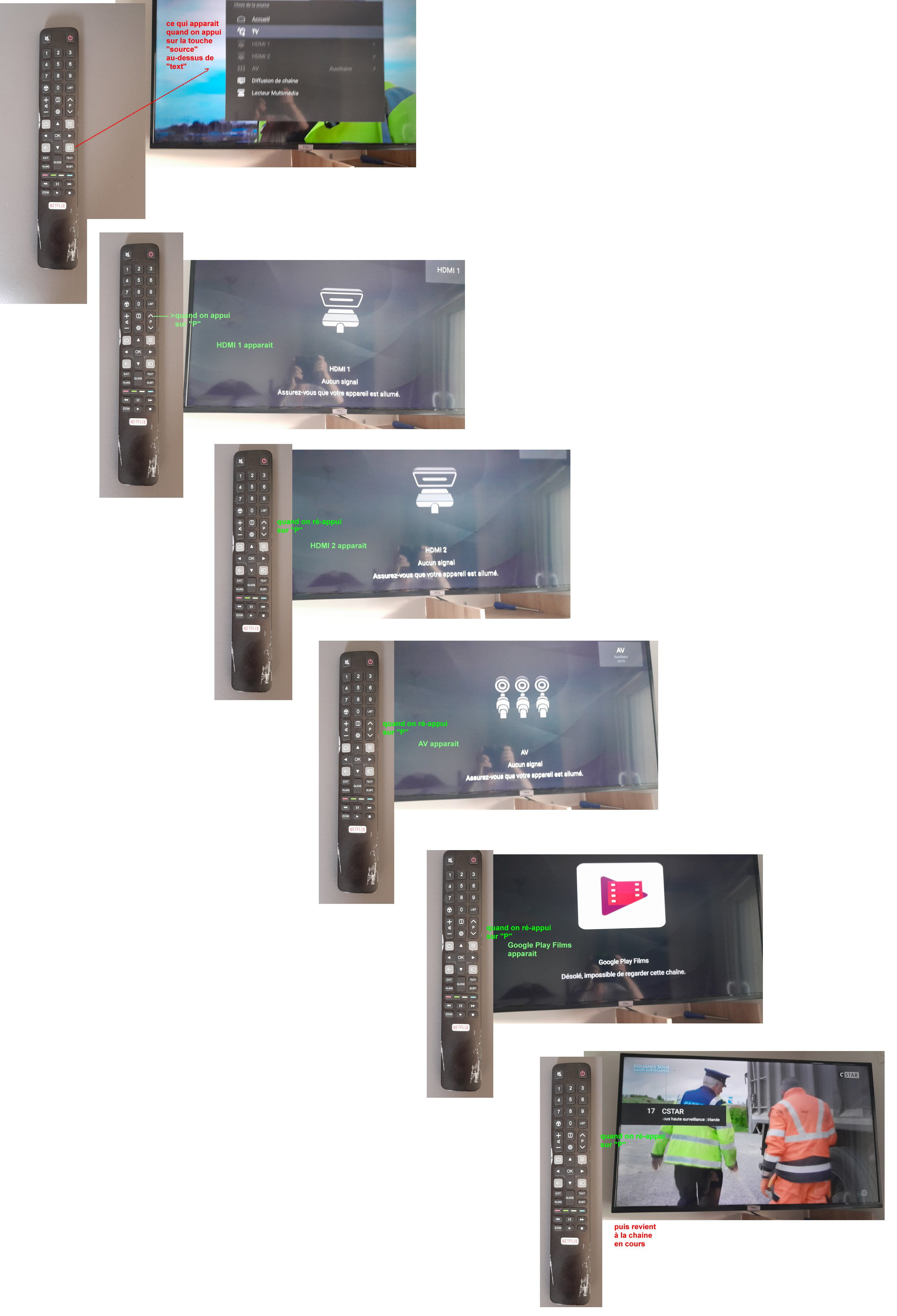

    1. Pour bien comprendre le problème de la télécommande (à priori ?) :
      Voir les photos de ce qui apparait quand on appui sur la touche "source" au-dessus de la touche "texte" et ce qui apparait quand on appui ensuite sur la touche "P" (Pour en principe changer de chaine) .
      j'y comprends rien !
      Ce qui est curieux, c'est que dans "source" n'apparait pas le mode de connexion coaxiale (Ma TV est connectée en coaxiale sur antenne TNT HT). On voit un autre symbole ?).

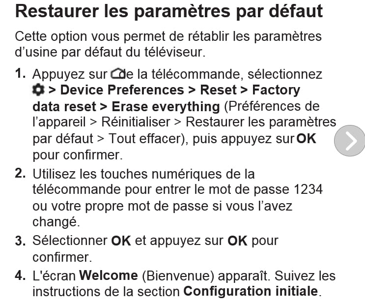

      Si vous connaissez votre mot de passe vous pourriez tenter un retour au réglage d'usine. extrait notice page 13
      Mais il faudra ensuite tout reconfigurer.

      Merci pour cette solution = Ca a marché !
      Maintenant je peux changer de chaine avec les touches fleches haute et basse - comme avant le problème !

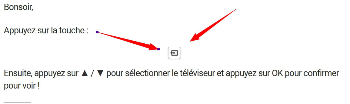

  3. Bonsoir,
    Appuyez sur la touche :
    Ensuite, appuyez sur ▲ / ▼ pour sélectionner le téléviseur et appuyez sur OK pour confirmer pour voir !
    1. Bonjour.
      "Appuyez sur la touche" ... OK mais laquelle ? il n'y a pas de description ni d'image.
        voir ici
        C'est la touche "Source"...
