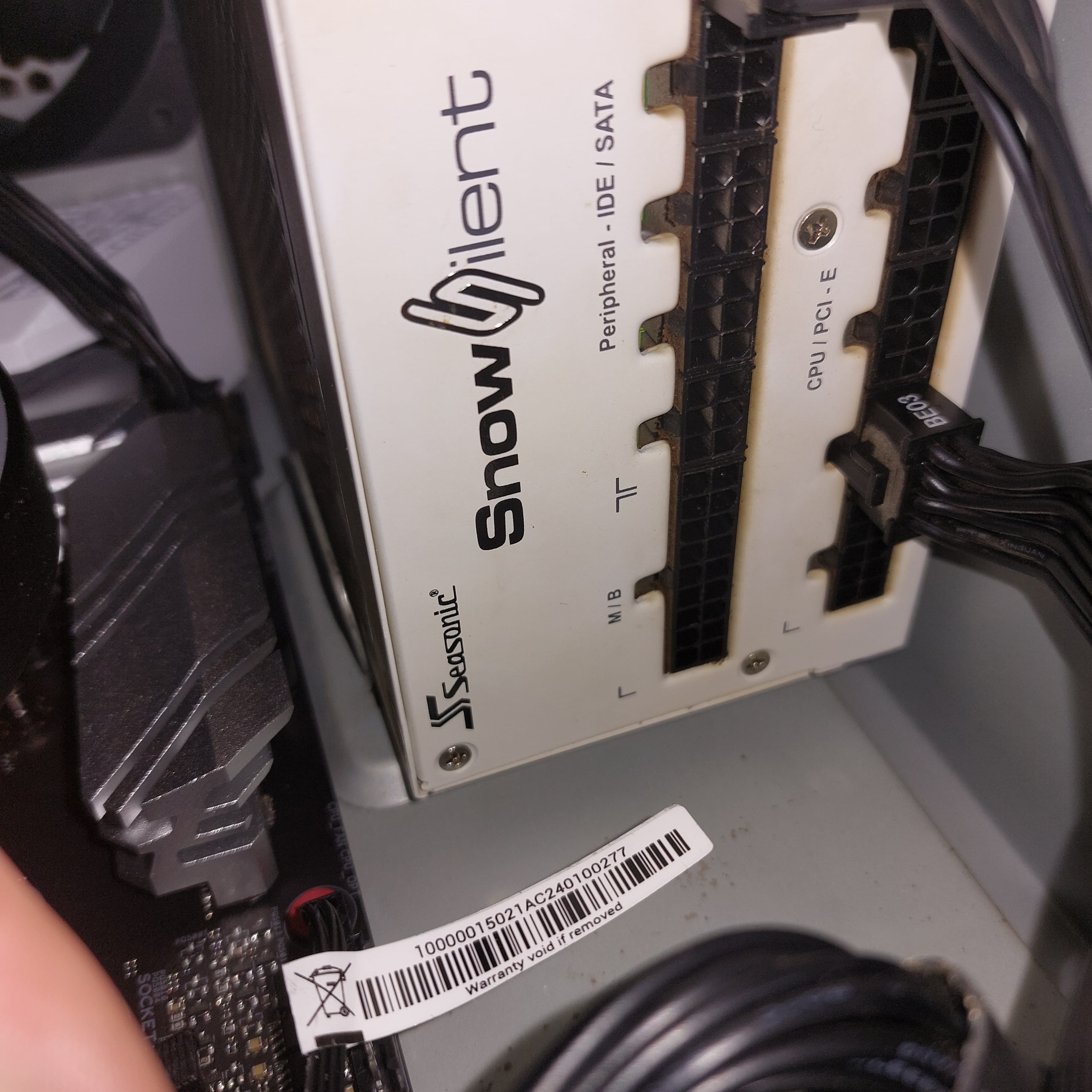

J'ai branché mon disque Samsung sata Sur Mon alimentation pc seasonic silent snow 750w et J'ai l'impression qu'il n'est pas alimenté...
Dans gestion des disques il n'est pas là
J'ai bien mis le cable sata et l'alimentation pourtant...Je vais essayer des disques durs pour voir
J'ai aussi un doute sur l'emplacement des branchement d'alimentation flo et eric save de quoi je parle xD Il y a que deux choix Périphérique ide sata , ou pci-e J'ai mis sur sata Ce sont ils gourer Sur l'étiquette encore ?...

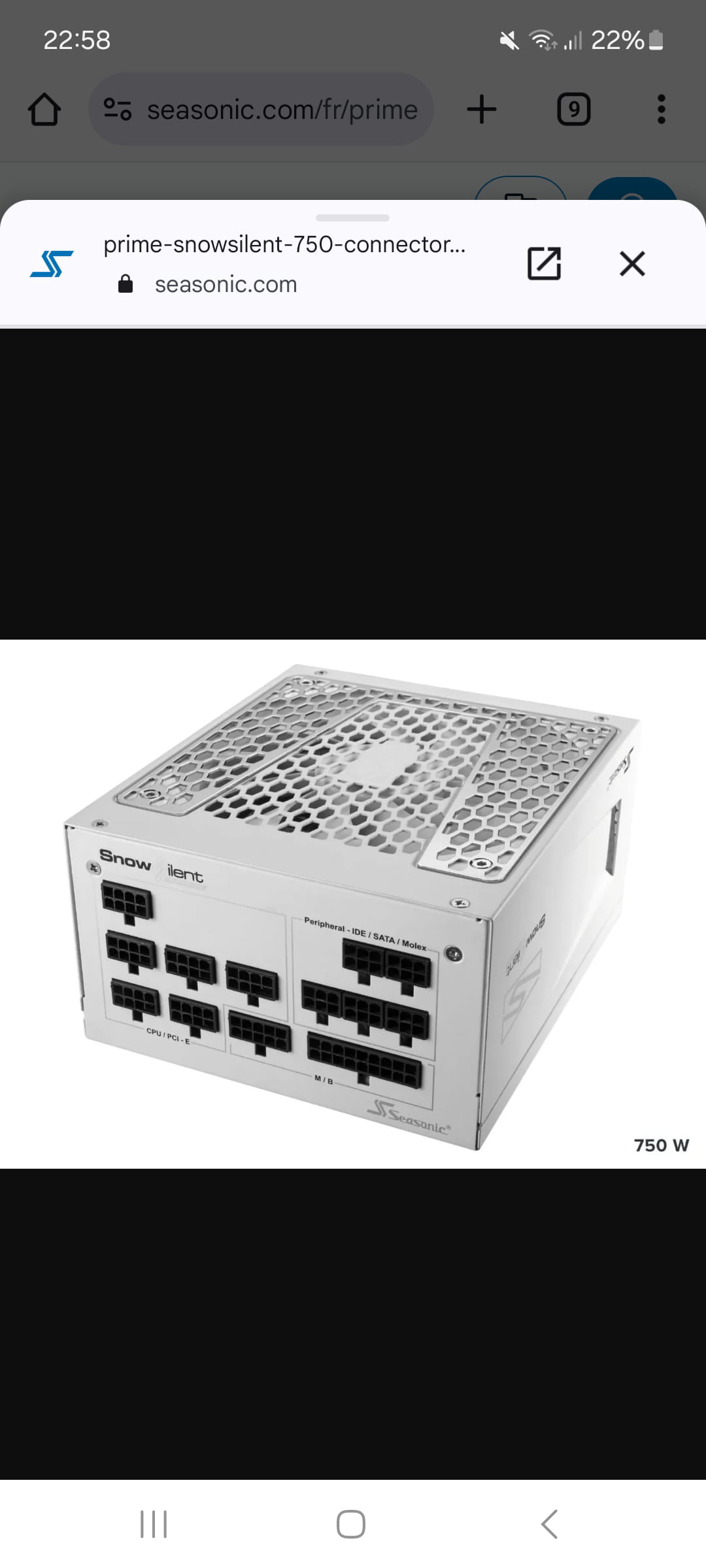

    , une alim sans faisceau (anciens câbles jetés), Photo d'un câble sans references dont tu dis ensuite il doit venir d'un kit corsair ou une autre marque?; d'où vient les faisceaux reçus?, du constructeur seasonic? On a vu 2 photos alims, une avec ancienne alim seasonic qui semble être la tienne, pas de prise 10 broches en apparence,
    et une photo avec plus récente alim seasonic venue d'internet, qui aurait cette fois  2 prises pour alimenter le 24 broches carte mère 18 broches + 10 broches mais qui semble pas être la tienne qui s'appellerait seasonic Prime snow silent

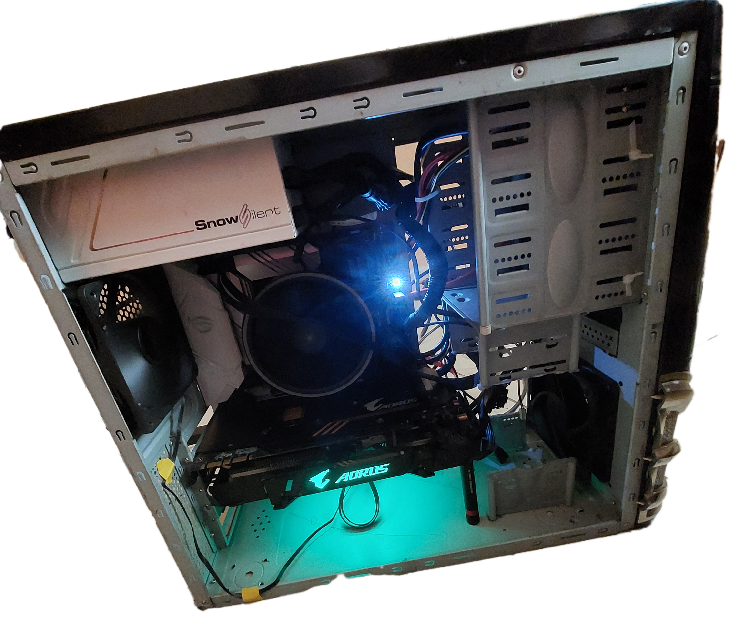

    1. Salut Eric tout va bien Franckstein va bien presque fini ça avance doucement, Les câbles sont d'origine mais effectivement il me manque le 4 pins je l'attend Est-ce que ce serait lui le problème pour le disque sata ? Pour le bios J'ai trouvé la panne mais pas la solution pour le dp C'est pas grave ça ne gêne pas vraiment il Faudra juste que je me souvienne que hdmi sera pour le bios... Quand je parle d'étiquette c'est la liste emplacement M/b Périphérique ide sata pcie ecrit sur l'alimentation Et comme tu le sais sur la mienne y en a une de mauvaise donc pk pas d'autre mauvaise indiquer pour mon ssd sata
        Il est prêt pour 6090 nvdia ta vue l'espace xD
      L'alimentation Peut se mettre dans n'importe quel sens maintenant J'ai plus qu'à Régler le problème de ssd sata lui mettre ces roulettes et un cache-poussière faire du câble management et ca sera fini
      Mon ancien ssd Fonctionne dessus je boot dessus actuellement Le temps que je trouve la solution pour mon new ssd sata
