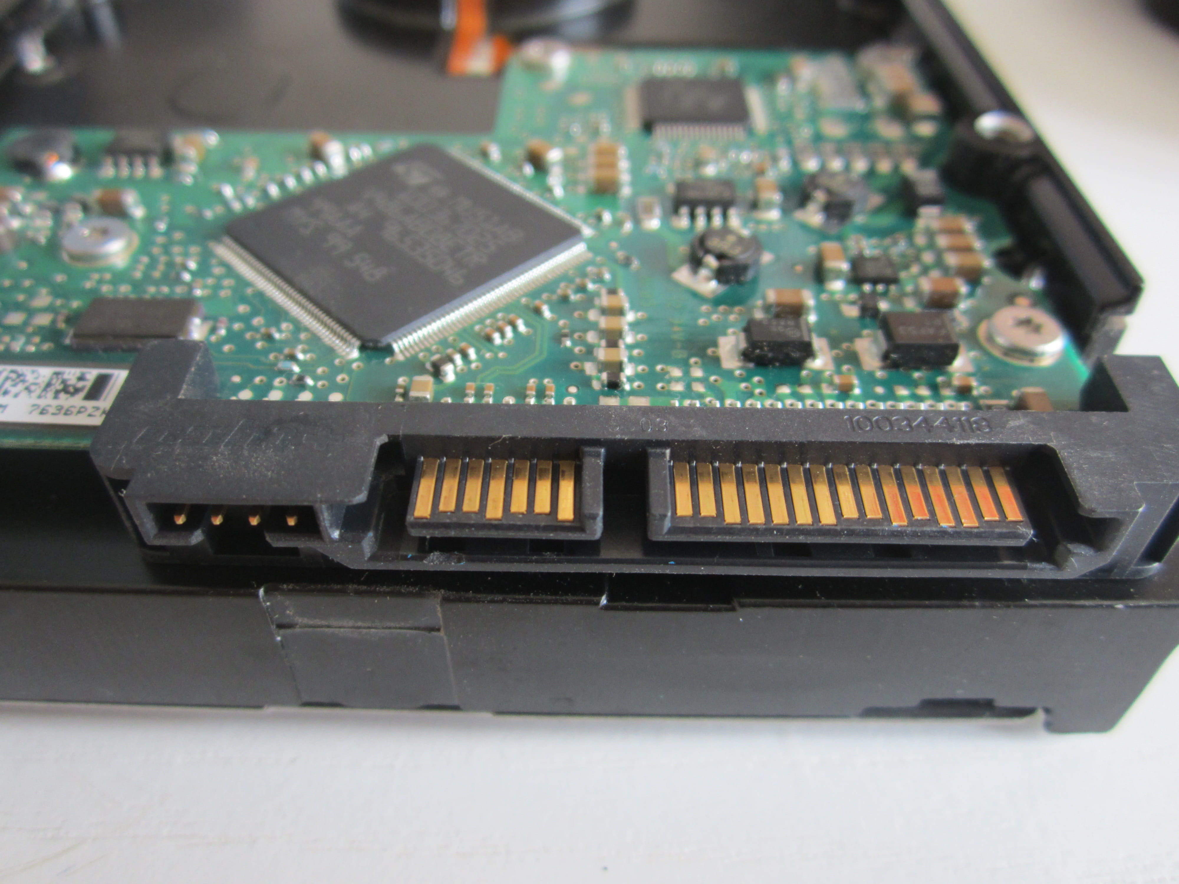

    Vous serait il possible de partager une photo de la connectique s'il vous plait ?
    Sans m'avancer, il vous faudrait ce genre de câble, je pense !

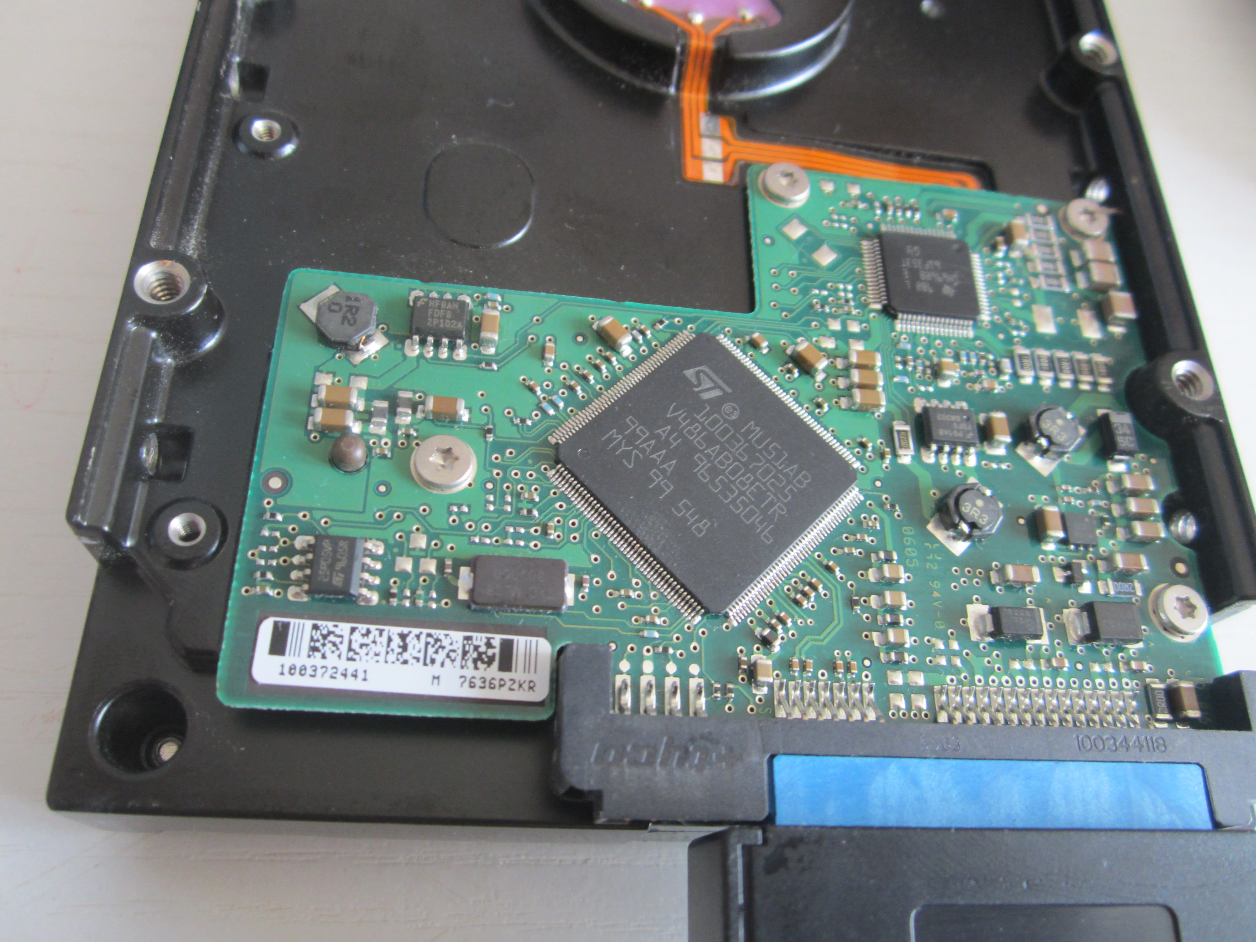

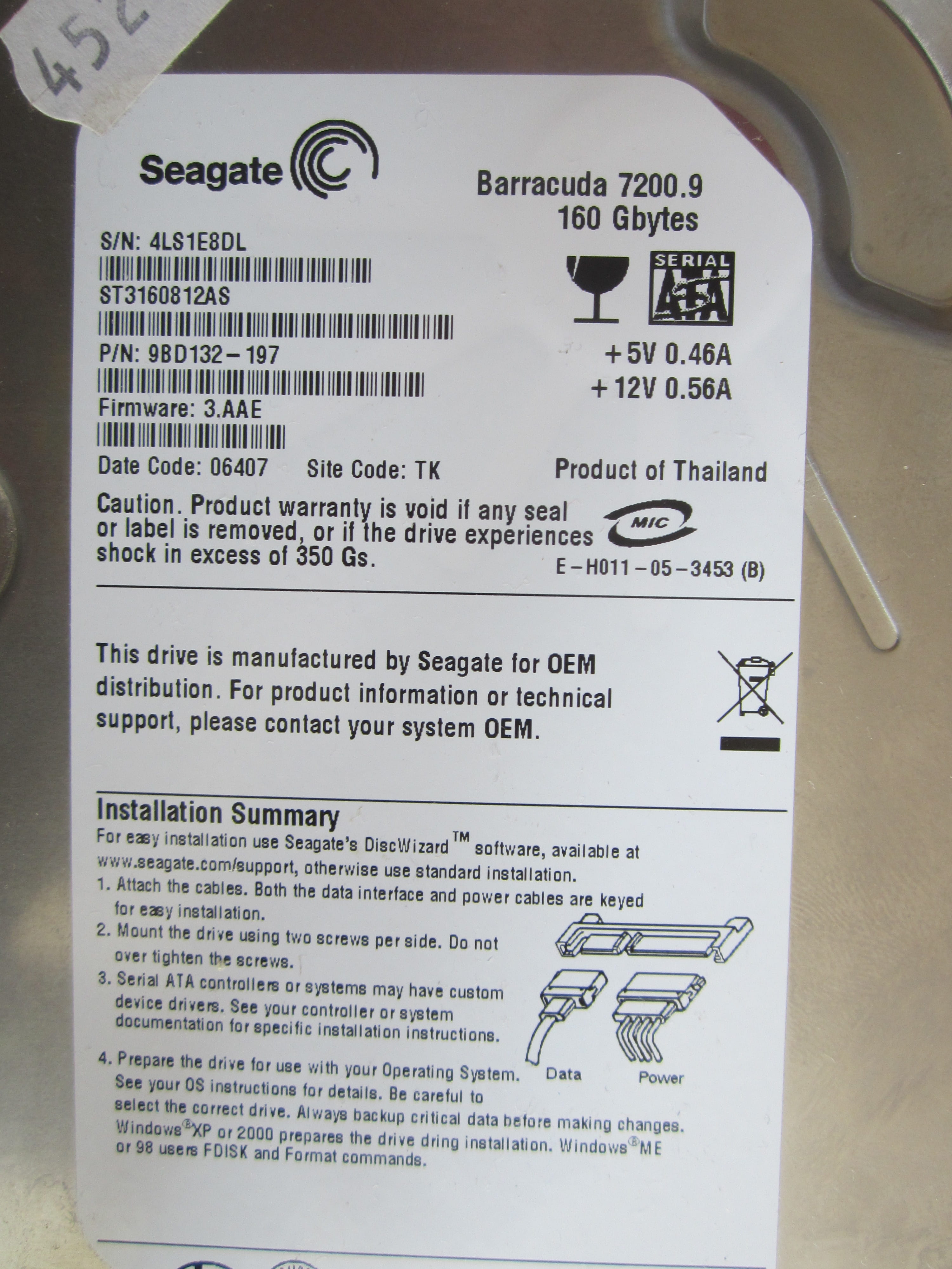

      Voici 3 photos du disque en question ; Une de l'étiquette avec toutes les références.

    Bonjour.
    Tu ne donnes pas la référence complète de ton disque dur.
    Si c'est un disque de 3.5" il te faut ce genre d'adaptateur avec alimentation.
    Si c'est un disque dur de 2.5" ce câble devrait suffire.
      Avec les indications que j'ai, c'est bon l'adaptateur est commandé !
