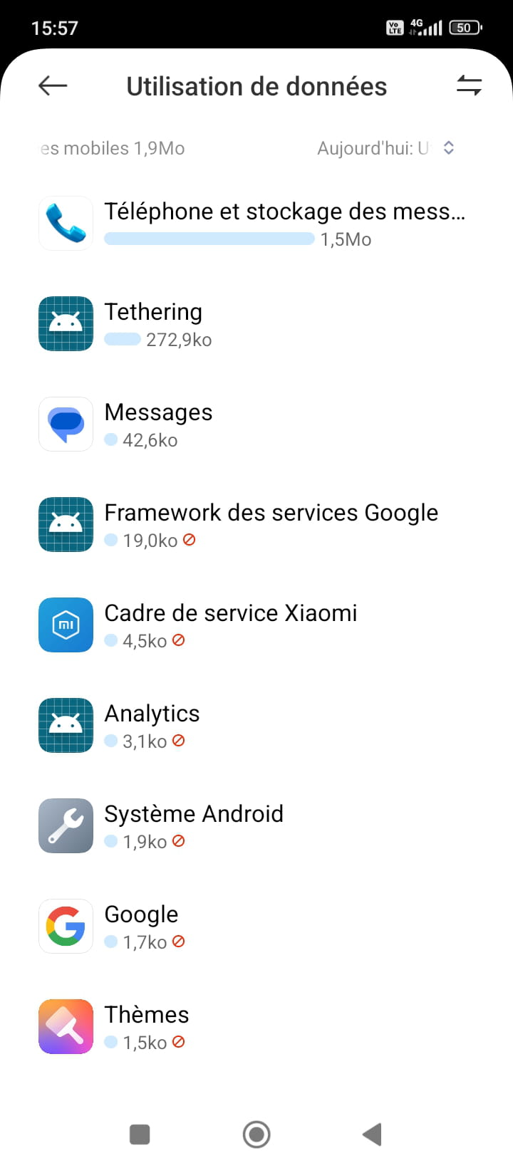

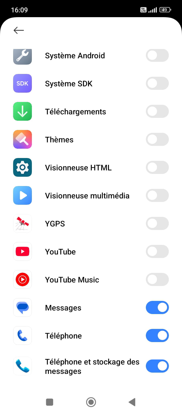

En ce qui concerne les MMS, suite à plusieurs messages d'alerte des Paramètres, j'ai constaté que je dois donner accès au DM à 3 applis "Message, Téléphone et Téléphone et stockage des messages"
Si ces 3 trucs n'ont pas les données mobiles autorisées dans leurs paramètres, je ne peux ni envoyer/ni recevoir de MMS
Je dois donc activer manuellement les DM pour pouvoir les éteindre après chaque fois où je reçois ou j'envoie un MMS
