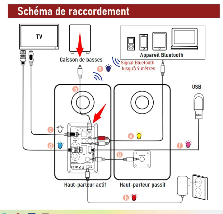

                  Bonjour Emma,
                  comment avez-vous raccordé votre ampli au caisson ?
                  Voila le schéma
                  Le caisson doit être connecté avec un cable audio  type de celui en photo au message#14 (câble audio RCA ) sur la prise RCA blanche du caisson notée L/LFE et sur l'ampli sur la prise RCA jaune notée SUB OUT.
