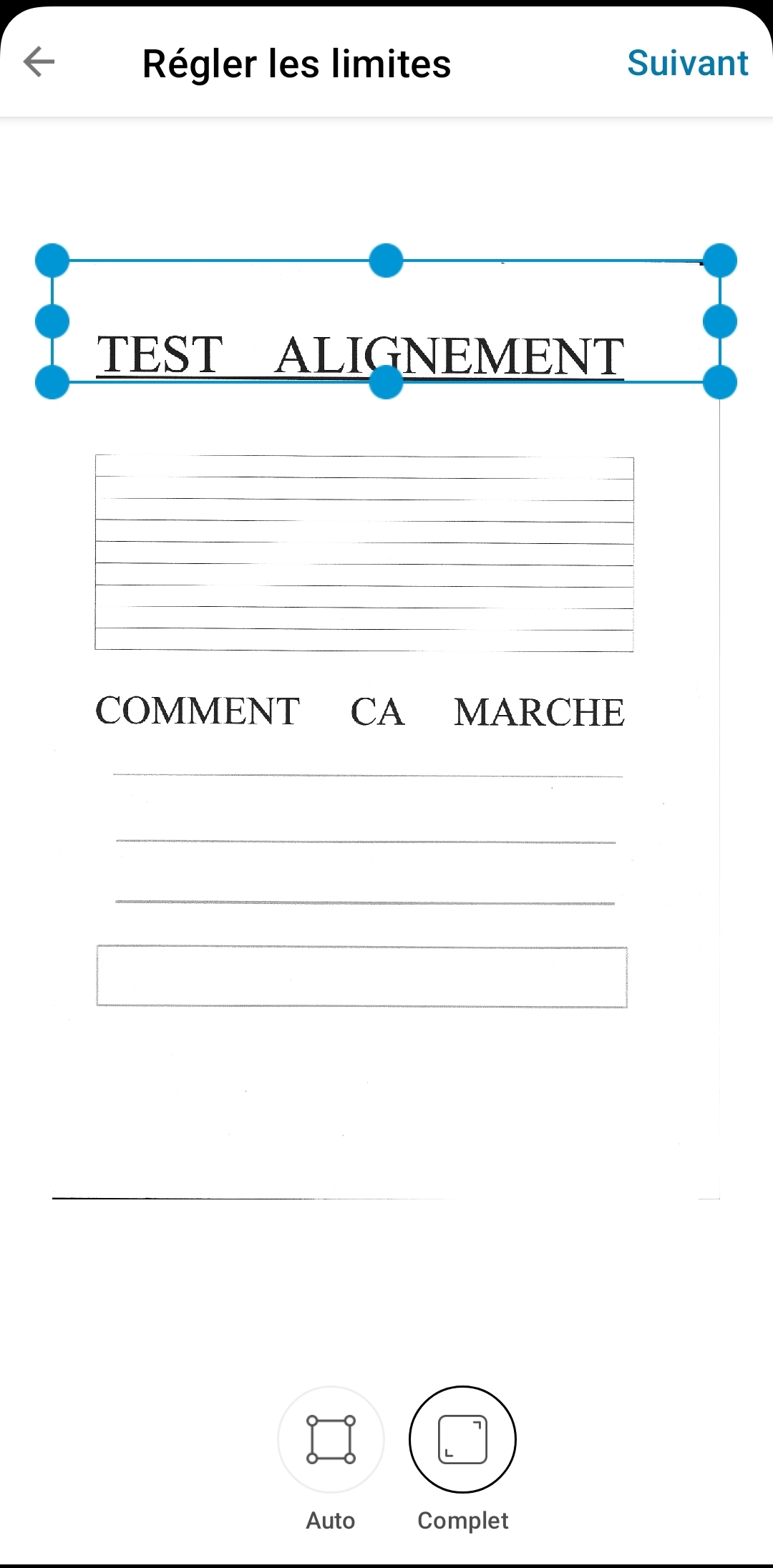

La numérisation n'est pas droite.
J'ai un soucis de numérisation avec mon imprimante hp officejet 5200, lorsque je scan un document, le contenu du document est légèrement penché vers la droite, en gros les lignes ne sont pas parallèles, je l'ai remarqué lorsque je voulais rogner un document voici un exemple :
On voit ici que le texte n'est pas droit.
Merci d'avance

            1: Le problème ne vient pas du rognage, le document est numérisé de cette manière, lorsque que la grille apparaît lors du rognage avec l'outil de windows 10 on peut clairement voir que le document n'est pas droit et même à l'oeil nu à vrai dire.
            2: Je viens d'acheter l'imprimante, et j'ai remarqué le même soucis avec une imprimante officejet 3830 que je possède également.
            3: Le document est bien collé aux bords
              Oui, mais l'image originale est déja penchée..?? parce que c'est déja une photocopie qui n'était pas droite..
              1. Non d'origine tout est droit, avec n'importe quel document j'ai le problème.

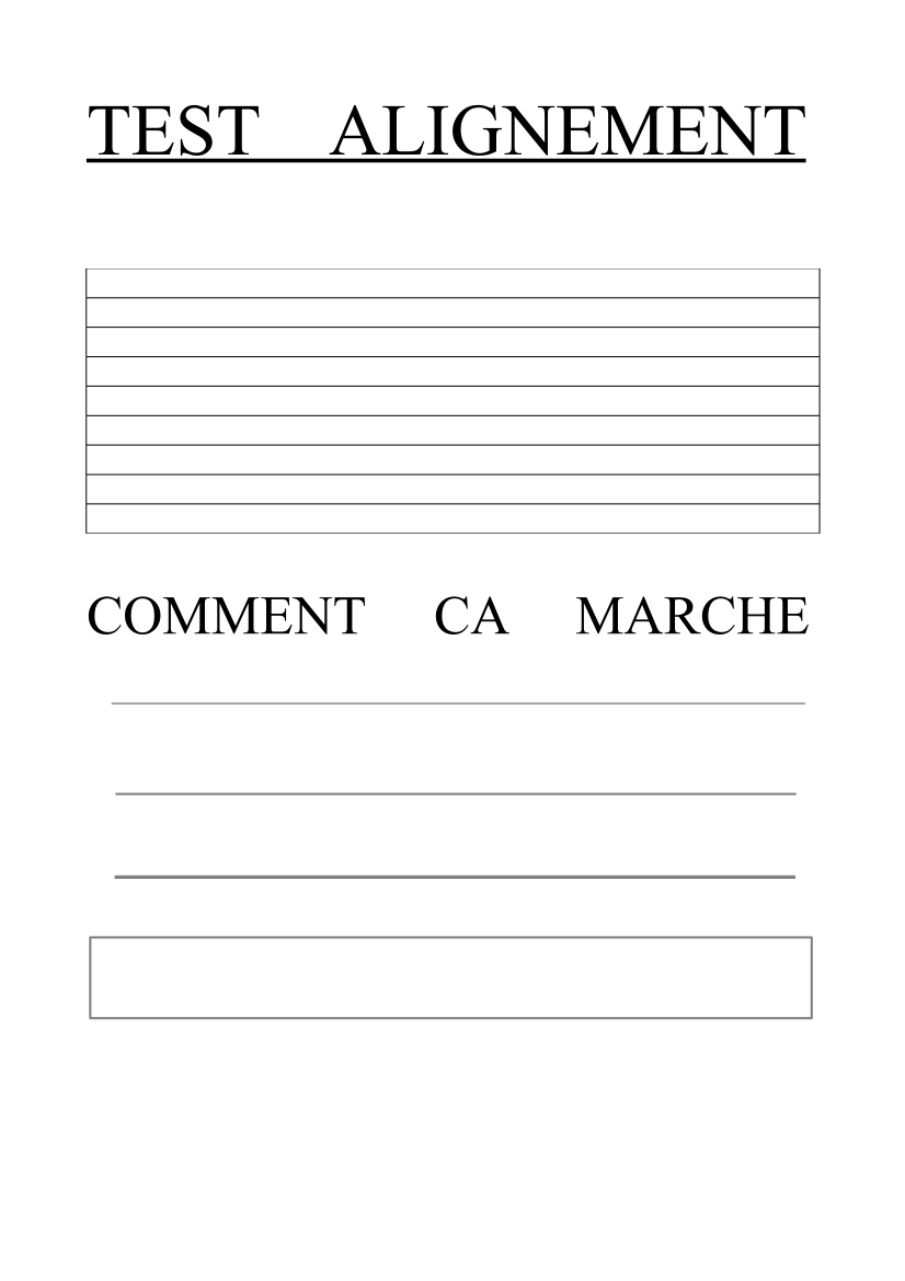

                        1 - J'ai fais ce document que j'ai imprimé : https://www.zupimages.net/up/23/14/ipx6.png
                        Résultat : L'imprimante me l'a sortit avec les lignes parfaitement alignées et parallèles.

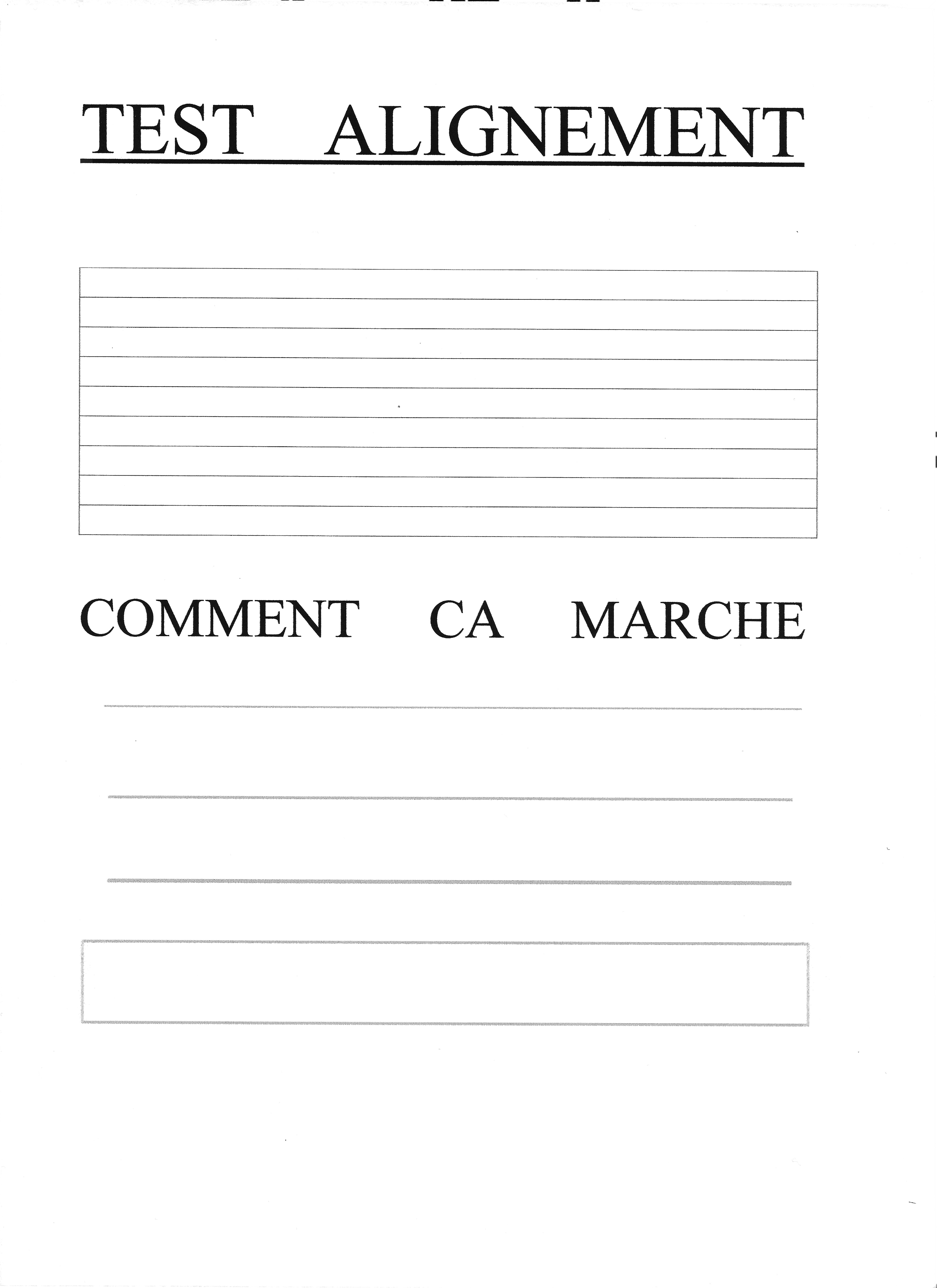

                        2 - J'ai numérisé ce même document : https://www.zupimages.net/up/23/14/3c8r.jpg
                        Résultat : Je pense que le soucis vous sautera directement aux yeux, les lignes pendent vers la droite.
                        Mais par contre en imprimant l'image via le lien, Aucune ligne n'est penché !!!?? Problème logiciel ?
                        Je ne sais pas si c'est ma vue qui me joue des tours, si quelqu'un pouvait imprimer cette même page pour voir.

                        1. Je me suis trompé, c'est bien ce que je pensais ce n'est pas droit aussi lorsque j'imprime le document scanné.

                          Je viens d'imprimer la page test que tu a mise en 2eme exemple et tout est est parfaitement aligné chez moi !
                          C'est vrai que sur le document scanné les lignes penchent à droite, mais lorsque je l'ai imprimé, tout est nickel ....pour moi !

                          Ah ! Moi aussi au début je pensais que tout était aligné mais en réalité si l'on imprime l'un sur l'autre on voit un écart d'une extrémité à l'autre.

                          Pour moi c'est bien aligné ....j'ai mesuré les lignes par rapport au haut de page et pas de problème .....
                          Que veux tu "dire" par .....si on imprime l'un sur l'autre ...pas pigé !
                        5. @jmarion3
                          J'imprime les documents sur le même coté de la feuille.
