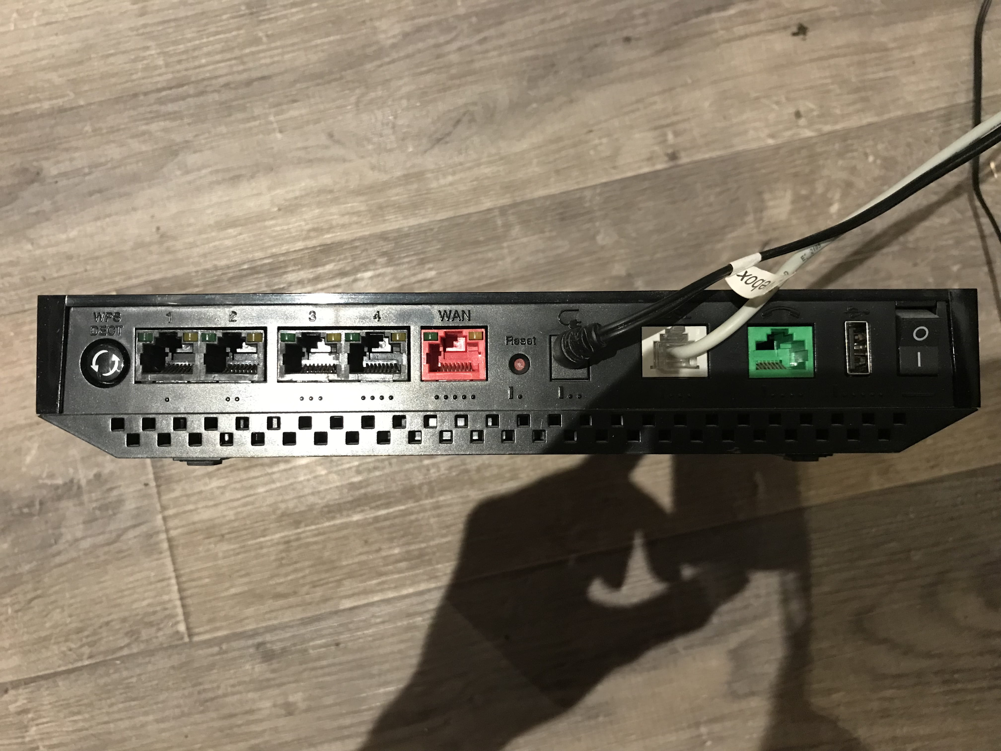

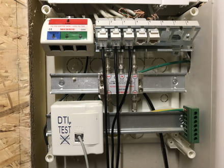

Je vous mets ci-dessous, la photo de l’installation et la photo de la Box.
J’avais fait un test en branchant les 3 petits câbles noirs à la Box mais ça ne fonctionne pas. J’ai retiré ces branchements depuis.
Le gros câble noir venant du réseau extérieur Orange va directement au boîtier DTI.
Et il y a un petit câble noir qui est branché sur le petit boîtier blanc en haut à gauche (avec couleur rouge, bleu et vert) par le haut, mais le bout du câble est dénudé… Il tombe à côté du boîtier DTI sur la gauche.

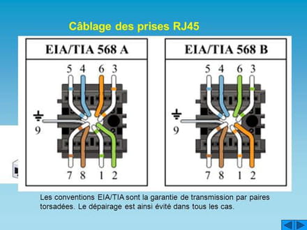

si tu avais exploré un peu ce forum avant de poser ta question, tu aurais vu que ta situation est très banale.
Effectivement tu dois arriver à ça:
Par contre,
la maison est neuve vraiment ?
Elle ne semble pas suivre les normes qui datent de 2016 pourtant, il faudra en parler à ton électricien ou ton promoteur:
Les prises de brassage ne semblent pas entièrement câblées, on voit des fils en l'air.
Je suppose qu'il est est pareil dans les prises murales, si c'est le cas il faut recâbler tout ça correctement.
Les petits cordons noirs se trouvaient entre le filtre maitre (Michaud) et le brassage, je suppose, ils ne peuvent servir que pour le téléphone, il faut les remplacer par de petits cordons de brassage standard complets.
Pareil,
l'électricien gougnafié aurait dû repérer les prises murales au brassage, ça éviterait de tâtonner, pensez à mettre des étiquettes.
En attendant que ce soit fait, vous pouvez remettre la box au salon en retirant le cordon ADSL de la prise test et en mettent le cordon noir qui va bien (la bonne prise de brassage) sur la sortie modem du filtre maitre.
Alors déjà, avant de dire cela, sachez que j’avais déjà regardé sur le forum et que j’avais trouvé votre schéma ! J’en ai même fait une capture d’écran. Simplement, je ne vois pas comment je peux transposer ce schéma à mon installation… M’enfin bon bref, ce n’est pas grave, j’essaierai de me dépatouiller comme je peux !

ton installation est exactement pile poil le schéma ....
Construite en 2015, ça n'est pas tout neuf alors et effectivement, ça explique que les normes qui s'appliquent aux permis de construire depuis 09/2016 ne soient pas respectées.
Avec les éléments que je t'ai fournis, je pense qu'il est assez facile de remettre à niveau si on est un peu soigneux, ça ne demande pas d'outillage spécifique.
