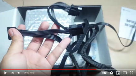

Bonjour, je viens d'acheter une alimentation mais problème (ou pas) sur les 4 fils électriques qui alimentent mon câble molex, 2 sont inversés. Est ce normal ou est-ce grave ?

    2. Voilà une photo du câble, les fils 1et 2 sont inversés.

    4. @extemporMerci de votre aide, mon alim est la cv650 de chez corsaire. Tout les câbles de l'alimentation sont noirs. Vous me conseillez de la renvoyer ?
  2. Cadeau tous les fils sont noirs!
    En haut la prise je vois pas si c'est des cosses creuses dites femelles et pour l'instant elles sont pas connectée, à rien.
    En bas 2 nappes plates la première a bien 2 fils croisés à gauche par rapport à la prise, celle qui est derrière je vois pas assez pour confirmer l'ordre de branchement.
    A l'autre bout des 2 nappes je vois pas: il peut s'agir de 2 prises différentes à confirmer; je vois pas non plus l'ordre de branchement de chaque fil sur chaque cosse.
    A ce stade je comprend mieux ta question mais manque des éléments pour aller plus loin. Je sais pas quel faisceau tu as pris en photo.
    J'ai sous la main un câble Molex tous fils noirs entre 4 prises molex en série aucune inversion de fil mais côté alimentation prise 6 cosses (3 en haut 3 en bas) dont seules 4 sont présentes.Là il y a des croisements de fils et un marquage Type3 sur la prise. Câble origine Corsair.
    La comparaison s'arrête là.
    1. Il y a plusieurs câbles molex à la suite. J'ai pris le plus de photo possible
    2. @Yoyott29Ce n'est pas normal si le connecteur entouré de rouge n'est pas relié à un fil ,vérifie bien .
    3. @Yoyott29Oui ça c'est bon .
      Pour les risques d'inversion ,il faudrait brancher l'alim au secteur et vérifier les polarités de la molex avec un multimètre .
      Je ne pense pas que Corsair fasse ce genre d'erreur ,si tu n'est pas tranquille demande à un dépanneur local de vérifier l'alim ,y'en a pour 2 mn !
