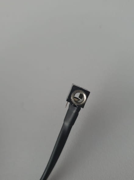

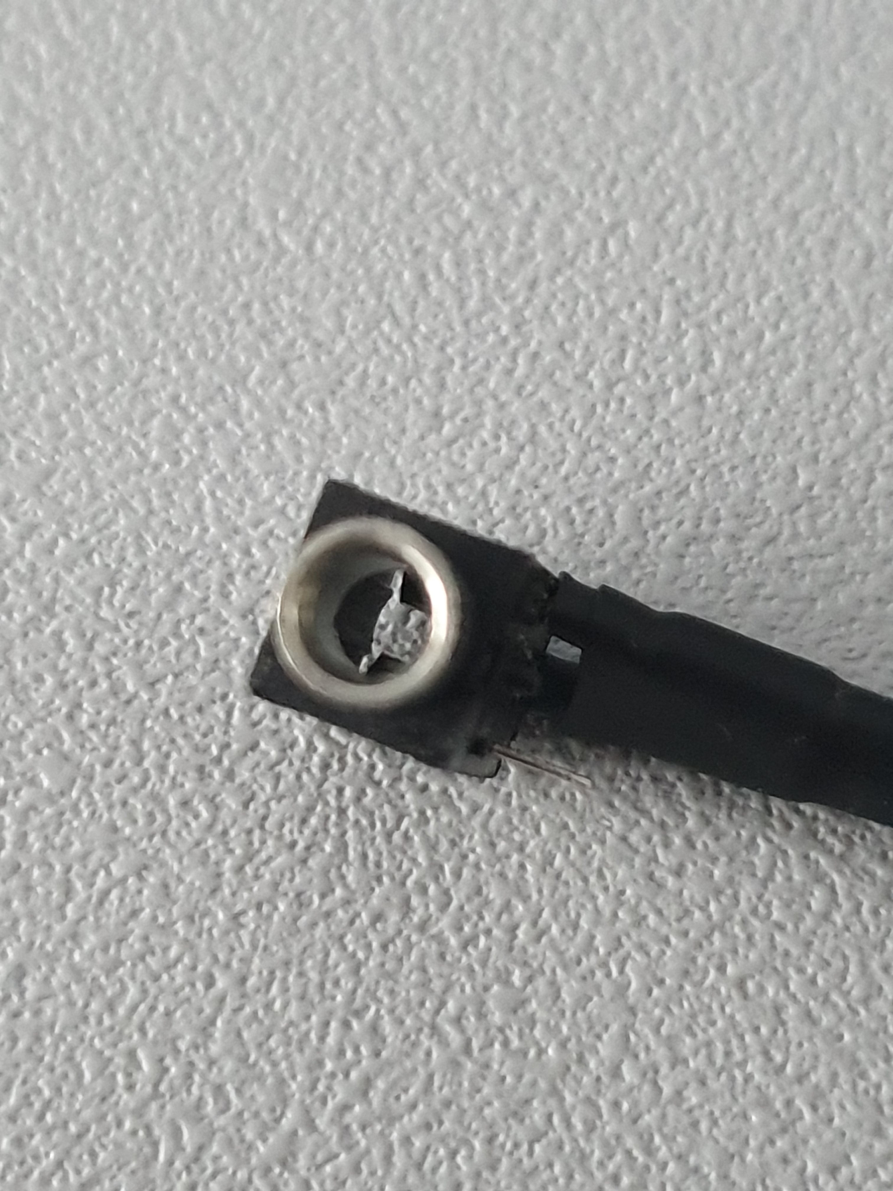

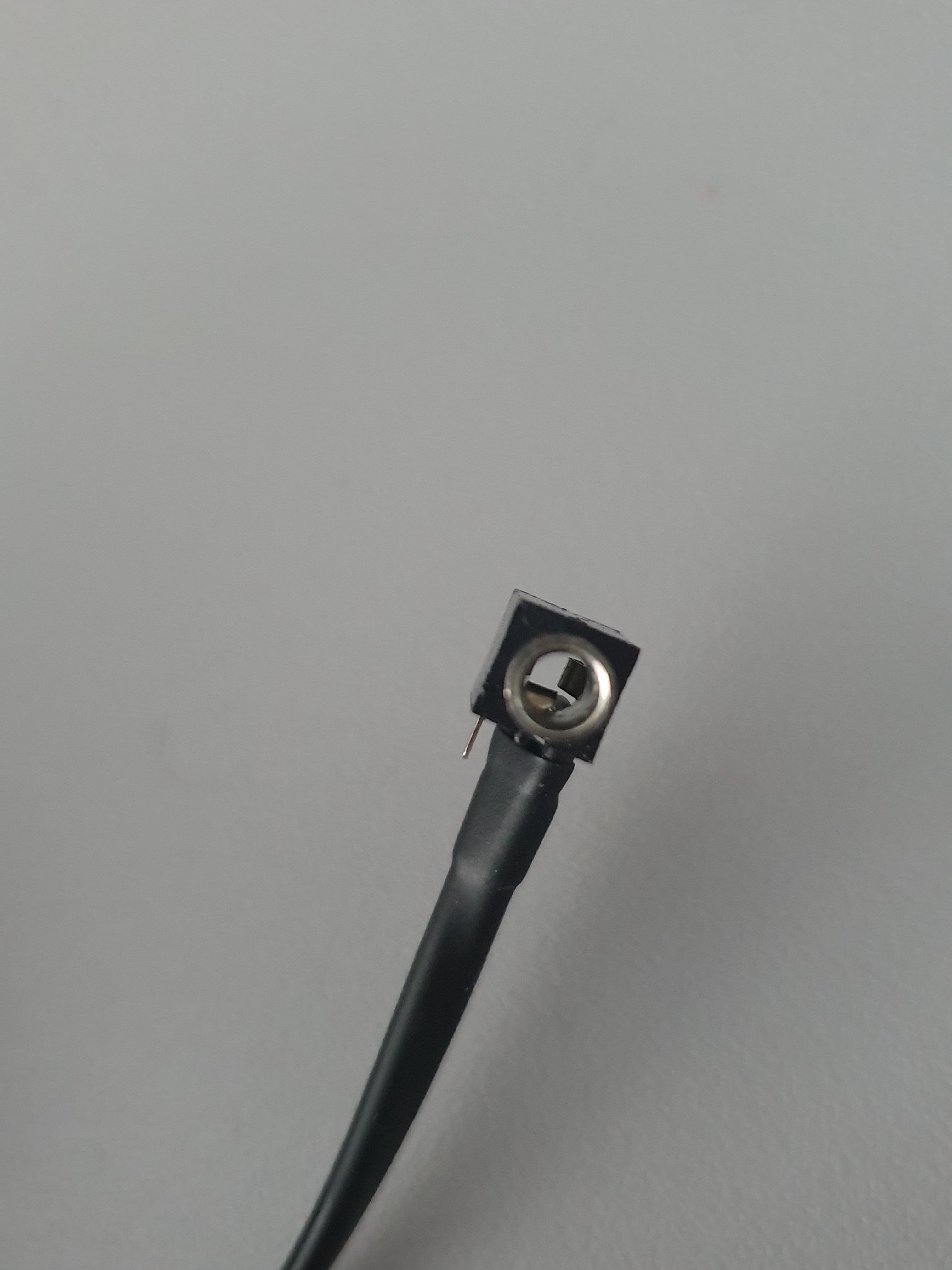

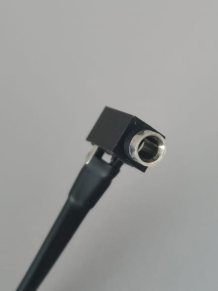

Cable alimentation
Il faut indiquer de quel appareil s'agit-il, ainsi la marque et le modèle .
ModérateurSalut,
C'est une prise propriétaire bizarroïde.
Il faudrait couper les deux fils et souder un Barell 5.5mm x 2.1mm pour avoir de quoi de standard.
https://www.ebay.com/sch/i.html?_from=R40&_trksid=p2380057.m570.l1313&_nkw=female+barell+5.5+2.1&_sacat=0
Respecter la polarité, le voltage, puis avoir assez d'ampérage dans le transfo.
C'est pas donné a quelqu'un qui n'a aucune expérience en électronique. -
ModérateurTu ne nous donne même pas la référence de l'appareil,
Tout ce qui te reste à faire dans ce cas, c'est taper sur eBay "Genuine [Appareil] power supply"
