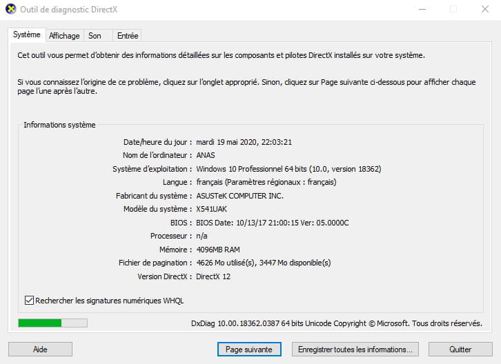

1) clique sur les touches Windows+R
dans la fenêtre qui s'ouvre, tape DXDIAG et clique sur OK
donne moi les infos des lignes que j'ai encadrées

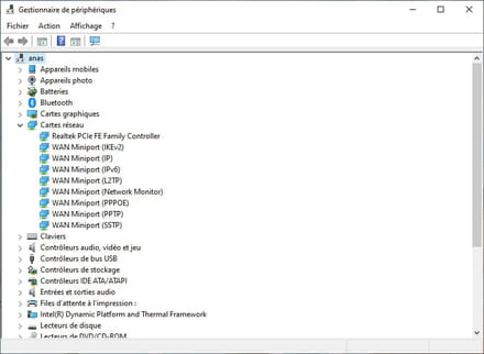

dans la fenêtre qui s'ouvre, tape devmgmt.msc et clique sur OK

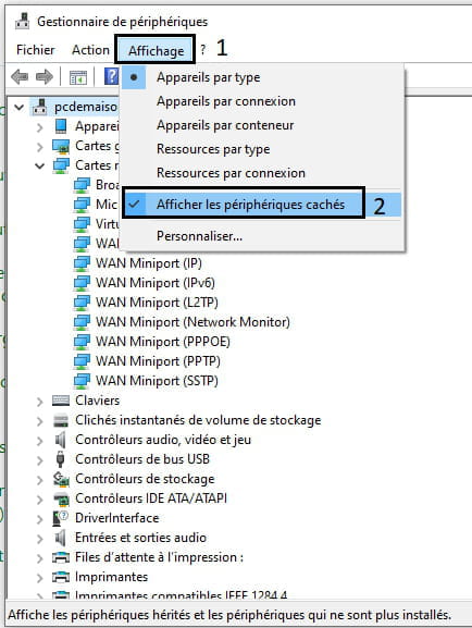

poste 1 capture d'écran de ton gestionnaire de périphériques en entier, avec "carte reseau" de déployé --> clique ici
PS: si tu ne vois pas ta carte Wifi, clique sur Affichage --> Afficher les périphériques cachés

1) le périphérique Wifi n'est pas visible dans ton gestionnaire de périphériques
regarde ceci pour Afficher les périphériques cachés
quand tu verras le périphérique, donne moi son identifiant --> clique ici
PS: la 1ère ligne suffit, poste la via 1 copier/coller dans ta réponse
2) ton pc n'est pas à jour, tu as la version 1903 et on est à la 1909
fait ceci:
branche ton pc sur le secteur
quitte tous tes programmes en cours
télécharge cet outil sur ton bureau clique ici
laisse toi guider pendant la MAJ
