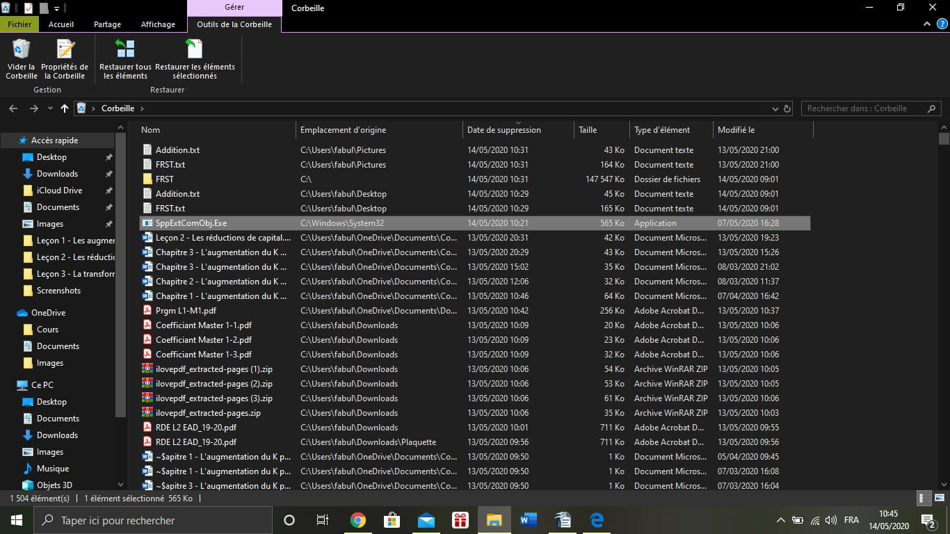

regarde ici --> C:\Windows\System32\SppExtComObjPatcher.exe
supprime le fichier et redémarre le pc
