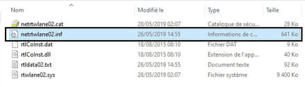

        fait ceci:
        1) télécharge 7zip sur ton bureau clique ici
        clique droit sur 7zip, et choisi "exécuter en tant qu'administrateur" pour l'installer
        2) Télécharge ce pilote --> clique ici
        et met-le dans tes documents.
        Fais clic droit sur --> Realtek-10x64-E_other_2024.0.4.208-drp.zip
        Sélectionne --> 7Zip
        Choisis --> extraire vers "Realtek-10x64-E_other_2024.0.4.208-drp\"
        Va dans le gestionnaire de périphériques.
        Fais clic droit sur le périphérique --> Wifi
        Mettre à jour le pilote
        Parcourir mon ordinateur ......
        Disque fourni
        Parcourir
        Va dans tes documents
        Va dans le dossier du pilote dézippé -->
        Dossier --> Realtek
        Dossier --> 10x64
        Dossier --> E_other_2024.0.4.208
        Sélectionne le fichier --> netrtwlane02.inf et OK
        Redémarre
        dit moi ce que ça donne

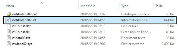

        regarde bien la procédure
        Disque fourni
        Parcourir
        Dossier --> Realtek
        Dossier --> 10x64
        Redémarre

        2. Ah c'est bon je ne pouvais pas le faire car la wifi n'était pas visible,
          Pour l'instnat ça a l'air de marché ! j'espère que la connexion ne va pas s'interrompre comme les autres fois, je te tiens au courant merci !

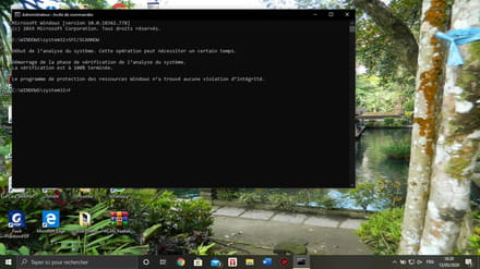

        fait ceci:
        branche le pc sur le secteur
        quitte tous tes programmes en cours
        dans recherche, tape CMD
        dans le résultat de la recherche, exécute le en tant qu'administrateur
        dans la fenêtre qui s'ouvre, tape SFC /SCANNOW et clique sur ENTER
        PS: il y a 1 espace entre SFC et/
        laisse bosser le pc (+ ou - 20 minutes)
        à la fin du scan, regarde s'il a/n'a pas trouvé/réparé de fichiers système
      6. Contributeur
        re
        ok, pas de souci détecté avec le scan
        tu as toujours ton souci avec la connexion en Wifi?
