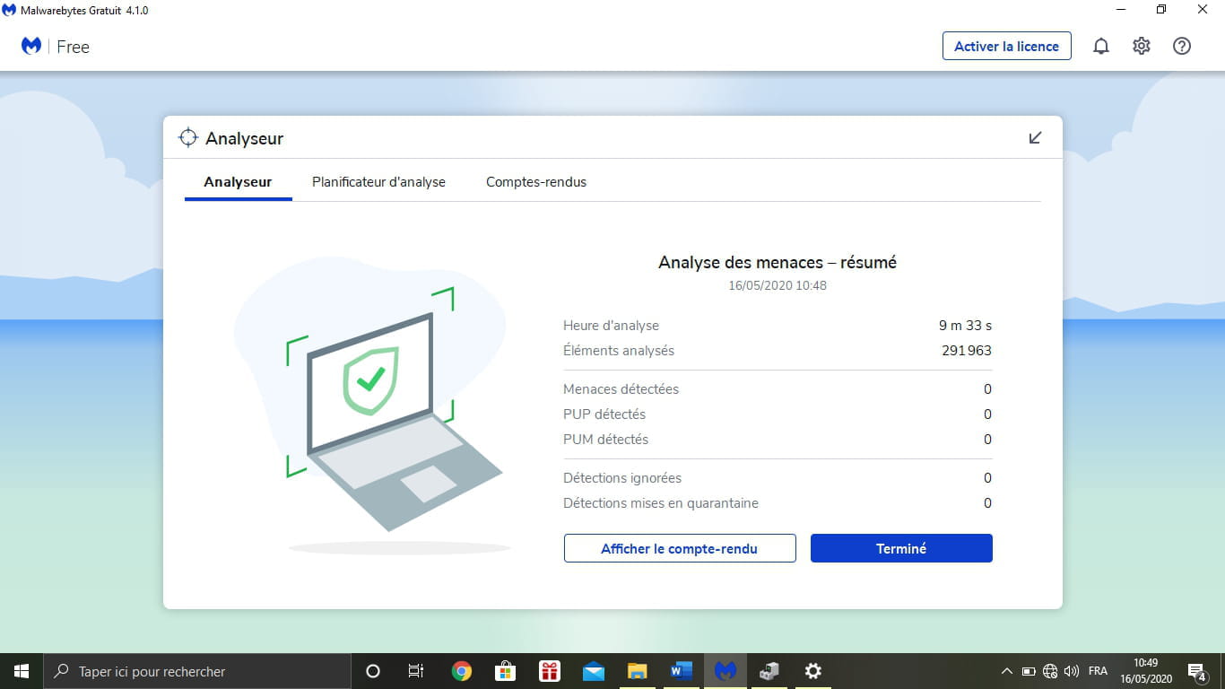

    tu as Malwarebytes sur ton pc, fait 1 scan et poste le rapport après mise en quarantaine et suppression des éléments néfastes
    si tu as des questions...
    1. Mysah__ Messages postés 52 Statut Membre
      Aucune menace détectée !
