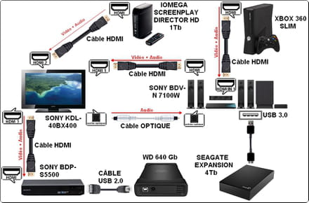

    Je te donne l'image de mon installation, cela pourrait peut-être te donner des idées d'essais à faire sur la tienne :
    Avec ce type de branchements, le son de tous les appareils branchés est relayé par ma TV qui elle envoie le son dans mon home-cinéma et j'ai du 5.1.
    Tu peux cliquer sur cette image afin de la voir en taille réelle et mieux visualiser les détails ;-)
    Les chaînes TV sont en Dolby Digital 2/0.0 à la source et ce Dolby Digital 2/0.0 est virtualisé automatiquement par mon home-cinéma en " faux " 5.1, pour le reste, tout ce qui sort en réel 5.1 des autres appareils sort également en réel 5.1 du home-cinéma.
