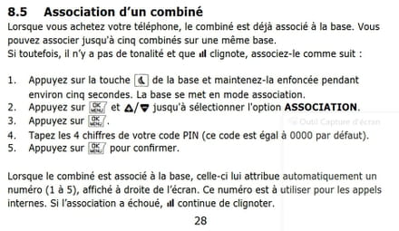

    La notice manifestement n'aborde pas le problème.
    Essayez cette procédure extraite de la notice du F330 (plus détaillée)
    Nota; ici on parle d'Association, il pourrait y avoir Souscription sur votre modèle.
