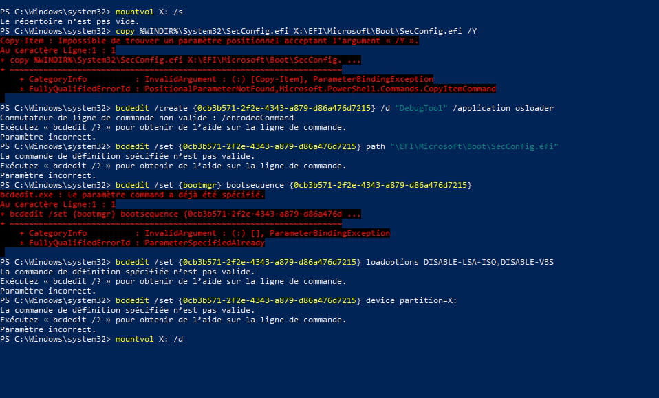

j'ai un probleme c'est que des que je veut lancer une machine ça me met une erreur j'ai essayer de regarder sur internet et j'ai trouver qu'il falait rentrer cette commande en admin : bcdedit /set hypervisorlaunchtype off mais ça ne marche avez vous une solution ?
Erreur : VMware Workstation and Device/Credential Guard are not compatible. VMware Workstation can be run after disabling Device/Credential Guard. Please visit https://kb.vmware.com/s/article/2146361 for more details.

    3. des commandes ne marche pas

      @BotAgencyIl faut que tu ouvres "Invite de commande" en tant qu'administrateur et non PowerShell.
