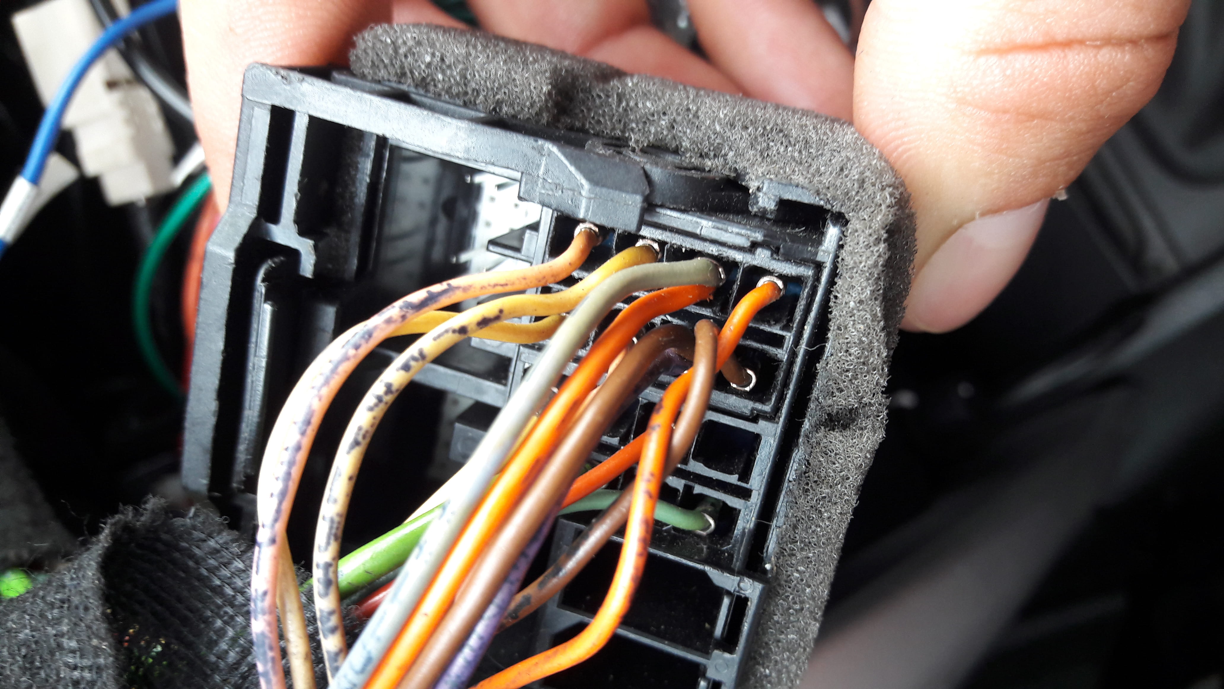

Bonjour, Je ne sais pas si je suis au bon endroit, mais voilà, je viens d’investir
dans un kit caisson de basses + ampli. Tout est branché correctement comme décrit sur le schéma d’explication, c'est à dire le + de la batterie sur " battery", la prise de masse sur " GND" et le remote de mon autoradio sur "REM". tout fonctionne bien, j'ai fait mes petits réglages, tout ça tout ça.
Sauf que je viens de remarquer que l'ampli reste allumé constamment. Après vérifications des diverses branchements, je me suis rendu compte que c'était une sortie HP qui laissait l'ampli allumé. Oui, parce que j'utilise l'entrée " haut niveau" donc mon ampli est relié directement aux sorties HP.
Comment cela est ce possible qu'une sortie HP face en sorte que mon ampli reste allumé ?
Je suis pas un expert en électronique, mais je connais quelques trucs. Sauf que là, je doit avouer être un peu perdu...
HELP-ME please ! ^^
PS : Je joint la photo du faisceau de ma voiture( Peugeot 207), pour que vous me disiez quelle couleurs correspondrais à quel HP éventuellement.

Salut, merci pour ta réponse, mais ça, je le sais déjà ! ^^
Et je n'ai pas de sortie RCA, a l'arrière de mon autoradio, c'est pour ça que j'utilise directement les sorties HP, que j'ai branché sur l'entrée " High level" de l'ampli.
Ce que j'aimerais savoir c'est, quelle couleurs correspond à quel HP, pour voir déjà si j'ai bien mis les + avec les + et les - avec les -. et enfin savoir pourquoi l'ampli reste allumé quand je branche un des fils.

@letotofBonjour, ce n'est pas celui d'origine. C'est un autoradio avec afficheur déporté, GPS etc. Et il y a bien une fonction sub dans les réglages. C'est activer.
J'aimerais juste savoir, pourquoi mon ampli s'allume quand je connecte un câble hp alors que le contact n'est pas mit.
Petite précision aussi, l'ampli s'éteint au bout de quelques minutes, quand les sorties hp sont branchées. Tout fonctionne bien autrement, mais j'ai peur de cramer quelques choses avec cette histoire. -
