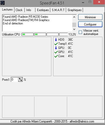

    voila pour mon pc au repos en mode éco

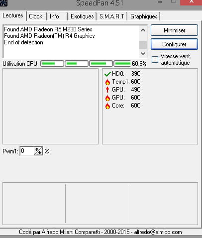

    mode éco avec heros of the storm avec qualité graphique moyenne au bout d'une dizaine de mn et qui ne chauffe pas plus que sa dans le temps

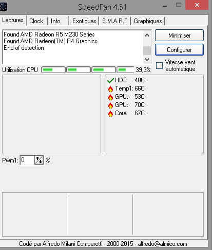

    et pour finir mode normale au bout d'une dizaine de mn également toujour avec H.O.T.S.
    mon pc c'est éteint peut après
