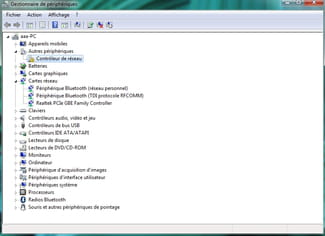

1 / je désespère a chercher pourquoi lorsque je vais dans le gestionnaire de périphérique et quand dans la catégorie Autres Périphériques , il y a le contrôleur de réseau avec un petit attention dessus , je cherche donc les pilotes qui correspondants .
Quelle sont les pilotes qui me manques ?
2/ A/ Toujours dans le gestionnaire de périphérique lorsque je vais dans la catégorie cartes réseau , je n'y trouve uniquement la carte pour les connexions filaires , et non pour les connexions sans fils , donc j'ai fait quelque recherche j'ai trouver le logiciel Everest qui me fait paraître ma carte mais malheureusement il ce trouve qu'elle n'est pas active , je précise que j'ai un ordinateur portable .
B/ Lorsque je que je vais dans centre réseau et partage > Modifier les paramètres de la carte , Il n'y a que la connexion filaire .

          1. La carte est déjà activée. Cependant dans le gestionnaire de périphérique, mon contrôleur de réseau est avec un point d'exclamation à côter. Il faut que j'installe un pilote mais je ne sais pas lequel.
            1. re
              tu peux faire 1 capture d'écran de ton gestionnaire (avec tout ce qu'il y a dans carte reseau)
              https://www.commentcamarche.net/faq/398-comment-faire-une-capture-d-ecran
              merci
              1. Voilà
                Vu que l'ordi responsable du probleme n'a pas internet je suis obligé de passer par un autre ordi
                1. re
                  donne moi l'identifiant du périphérique (contrôleur de réseau) qui te pose problème
                  https://www.commentcamarche.net/faq/35597-trouver-le-numero-d-identification-d-un-peripherique
                  1. L'dentification du périphérique c'est :
                    PCI\VEN_10EC&DEV_8176&SUBSYS_819510EC&REV_01
                    1. Est ce que tu pourrais modifier ton commentaire pour que je puisse télécharger :)
                      1. D'accord merci, je suis en train de le télécharger, sa va prendre quelques minutes.
                        Je te tiens au courant de la suite des évènements.

                          1. L'ordi redémarre en boucle c'est normal ?
                            1. Non c'est bon c'est parce que j'avais laissé la clef usb branché
                          2. Merci beaucoup billmaxime.
                            J'ai désormais la connexion wifi. Je suis vraiment content tu es donné de ton temps pour m'aider.
