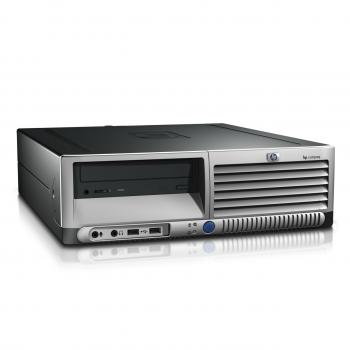

    3. Contributeur
      c'est quoi comme PC que tu as ???
      - un PC tour , de ce type
      - un PC à plat de ce type
      quelles sont ses dimensions ???
      - largeur =
      - hauteur =
      - profondeur
      1. un PC tour , en tout cas il est plus profond que celle que tu as montrer . voici ma cm si ca t'interesse :

      4. Contributeur
        alors elle se monte
        pas besoin impérativement quelle soit low profile
    4. Contributeur
      c'est le bas bas de gamme
      elle va sur n'importe quel processeur
      si tu peux prendre un peu plus puissant , pourquoi pas
      N 210 ou GT 610 = 27,00 € + 4,99 € frais de port
      GT 620 = 50,00 € + 4,99 € frais de port
      les cartes graphiques low profile se montent sur des boitiers de 10 cm d'épaisseur
      elles ont un kit low profile de fourni avec , quand c'est spécifié
      http://www.jlgdiscount.fr/8035-14188-thickbox/kit-equerre-low-profile-hdmi.jpg
      avec ton boitier , tu n'as pas besoin
      c'est juste une question de prix
