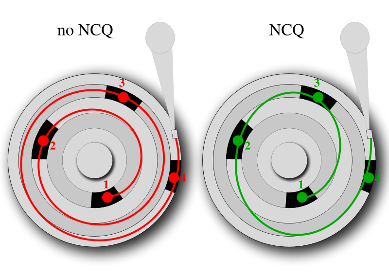

                            1. bon, apparemment ma question plus haut t'as échappé, je réitère :
                              le AHCI est juste un mécanisme d'arc formé par le bras du HDD pour accroitre la vitesse du disque dur
                              on peut savoir d'où tu sort ça ? ( source ? )
                              1. 2 disques = soit RAID 0 ou 1 sur les 2 disques obligatoirement ( 2 disques = 1 grappe RAID ), soit 2 x AHCI et là tu as mal compris hinac, c'est qu'il peut aussi décider de laisser ses disques en SATA tout court ( donc, pas d'ahci, pas de RAID... )
                                Où est-ce que t'as vu que je dis qu'il est impossible de mettre en IDE? o_0
                                "L'Advanced Host Controller Interface (AHCI) est un mécanisme matériel permettant à la couche logicielle de communiquer avec des périphériques SATA tels que les adaptateurs de bus hôte, qui sont conçus pour offrir des vitesses de transfert supérieures et des fonctionnalités que ne proposent pas les contrôleurs ATA standards, tels que le branchement à chaud ou encore le >>> NCQ <<<."... source Wikipedia
                                Le NCQ (technologie la plus avancée au niveau vitesse de lecture/écriture des disques apportée par le AHCI....donc pour moi c'est mieux d'expliquer brièvement ce que c'est...s'il voulait vraiment savoir ce que c'était, il aurait été sur Wikipedia tout seul et m'aurait pas posé cette question!).
                                juste un mécanisme d'arc formé par le bras du HDD pour accroitre la vitesse du disque dur....et non bras recourbé...enfin voilà en schéma vu que t'as l'air meilleur en compréhension sur les dessins que sur la lecture ^^ : http://www.benchmark.pl/uploads/image/800px-NCQ_svg%281%29.png
