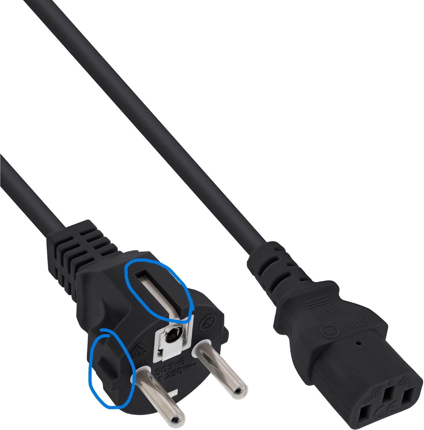

        Tu devrait être sur une conso de grand maximum 600/700w en pleine charge du PC (500/600W le PC, les deux écran c'est genre 100W total, la box c'est négligeable) mais de manière plus réaliste sur une utilisation moyenne ça serait plutôt autour des 400/500W donc celui là est largement surdimensionné, mais c'est des prises "Shuko" / Type F comme l'immense majorité des prises informatique qu'on a en Europe. Y'a 99% de chance que ce soit compatible avec ton matériel, regarde tes prises mâle, la prise de terre se fait par une languette sur les côtés et tu a des petites encoches dans le moulage.
