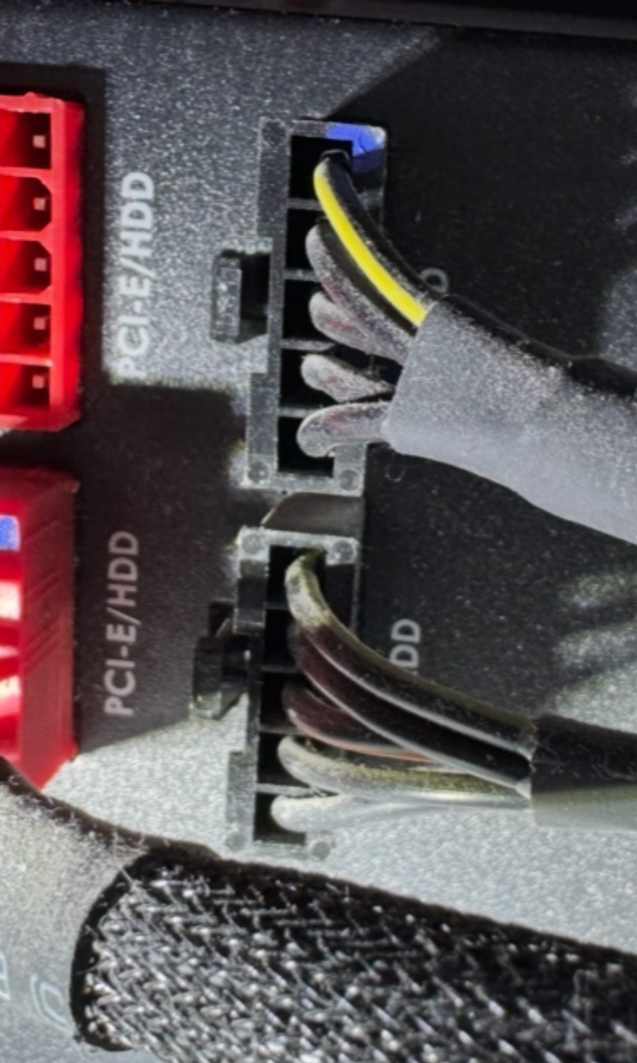

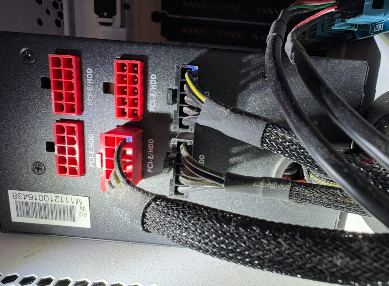

J’ai une alimentation ANTEC HCG-520W sur laquelle il me reste 3 prises PCI-E / HDD (voir photo).
Quels cables me faut-il pour alimenter 3 disques durs internes SATA 3.5’’ ?
Merci.

    1. Mon soucis est pas de ce côté là mais de l’autre côté (côté alimentation).
      Même si je rachète la même alimentation complète il n’y que 2 câbles SATA power (voir PJ).
      Est-ce que même s’ils sont noirs je peux les brancher sur mes prises PCI-E / HDD libres rouges ?

      Si ça rentre dans les detrompeurs oui en principe,  mais je ne serai pas catégorique si c'est pas de la même génération d'alim et si j'ai pas le matériel en main, sur ce genre d'affaire,  à distance c'est impossible d'être sûr à 100%.

      Il s’agit du même modèle exactement d’alimentation que je veux acheter donc des mêmes câbles d’origine.
      D’après mes recherches les prises rouges marquées PCI-E / HDD sur la photo sont des ports hybrides : elles acceptent soit un câble PCI-E, soit un câble SATA/Molex, selon le type de câble que je brancherai.
      Donc, un câble d’origine SATA Antec pour HCG-520M se branche bien dans ces ports rouges.
