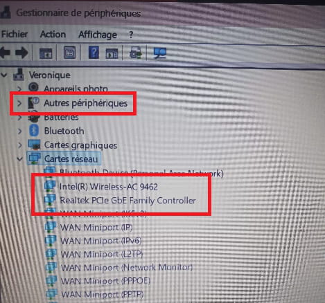

Ma question concerne les --> 2 cartes réseau
As-tu bien lu et vu l'image en exemple au message 17 ?

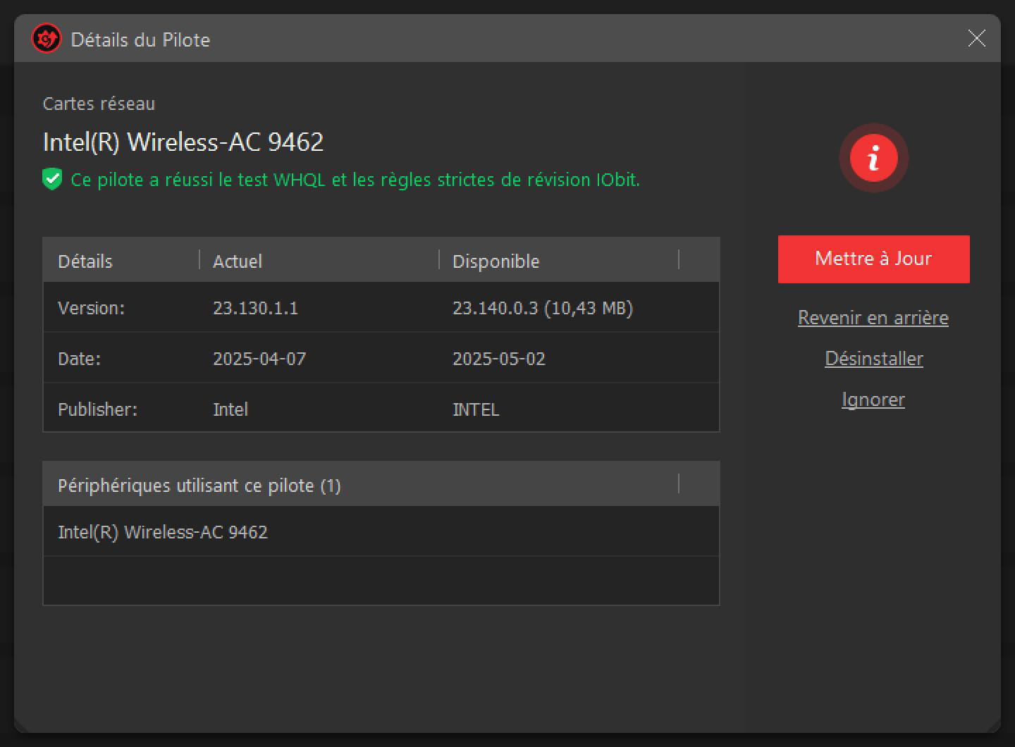

On a exactement la même carte WiFi, et la mienne n'a pas de problème avec le driver installé par IOBit Driver Booster (Giveaway)
Si vous souhaitez, vous pouvez tenter de mettre à jour tous les pilotes disponibles ainsi que les composants additionnels de jeu, avec ce programme en Giveaway
/!\ Attention, décochez, ou ne cliquez pas les offres facultatives durant l'installation /!\
https://giveaway.tickcoupon.com/iobit-driver-booster-pro-license-key-free/
Regardez sous License code pour utiliser la version Pro en Giveaway
Une fois terminé avec le programme, et après chaque utilisation il est préférable de désactiver les tâches planifiées moins utiles dans le programme Driver Booster, et dans le (Rechercher pour dans Windows) : Planificateur de tâches
> Bibliothèque du planificateur de tâches.

Tant qu'à en parler, je l'ai fait (Mis à jour mes pilotes), il m'en a trouvé un nouveau.

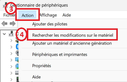

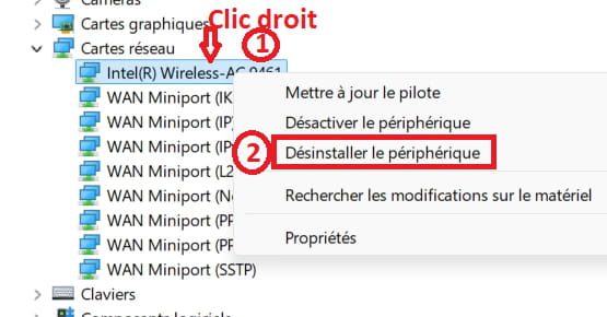

Va dans cartes réseau
1- Fais clic droit sur la carte --> Intel wireless .....
2- Clique sur --> Désinstaller le périphérique
3- Clique sur --> Action
4- Rechercher les modifications sur le matériel.
Fais de même avec la carte réseau Realtek PCIe ......

Normalement, les 2 cartes se réinstallent après Action et Rechercher les modifications sur le matériel.
Pour le wireless, il faut retaper le code pour le wifi.

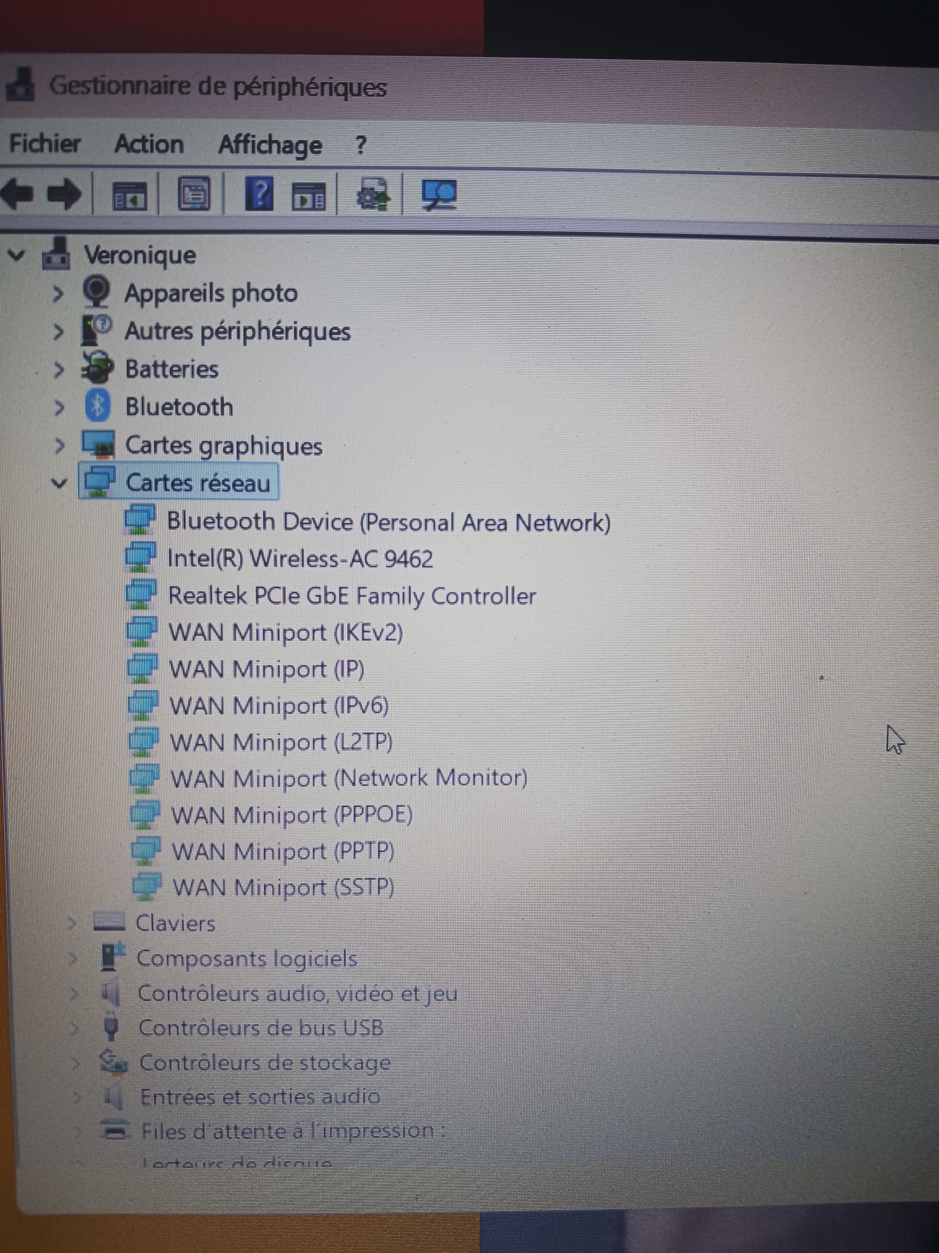

Les 2 cartes réseau sont bien présentes dans cartes réseau ?
Aussi, tu as quoi dans autres périphériques ?

Dans autres périphériques j'ai :
NearbySharing
SMS/MMS
