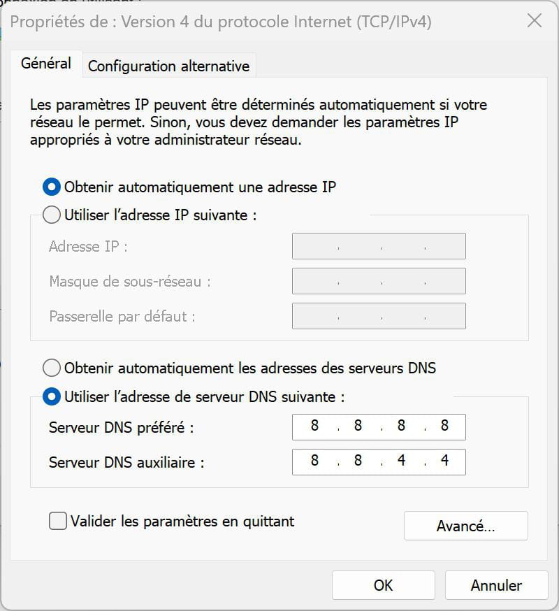

        Sinon c'est le DNS fourni par votre fournisseur Internet qui n'est pas fiable.
        Vous pouvez changer les DNS de votre carte réseau pour ceux de Google par exemple.

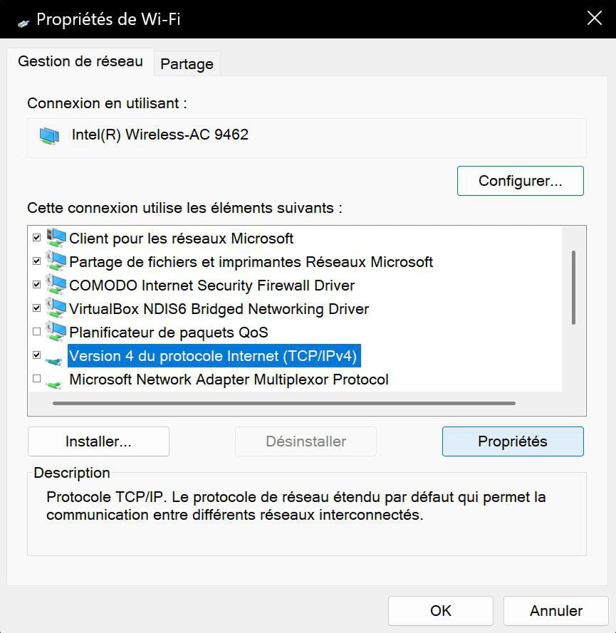

         Allez dans les paramètres de votre carte réseau, dans le Panneau de configuration > Centre réseau et partage > Modifier les paramètres de la carte et dans les Propriétés > IPV4 > Propriétés
        Choisissez une adresse DNS 8.8.8.8 et 8.8.4.4 (DNS de Google), ou choisir autrement votre DNS préféré selon les DNS existants...

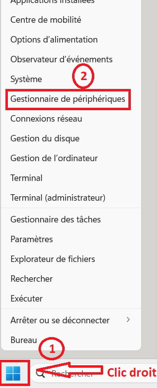

                    Problème avec l'ethernet et/ou le wifi ?
                    Touche Windows + X
                    Gestionnaire de périphériques
                    Tu as quoi dans cartes réseau ?
                    Image en exemple:
