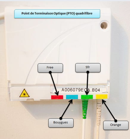

Dans le cadre d'un déménagement je voudrais savoir si la prise que j'ai dans mon nouvel appartement et bien une fibre optique ? Merci beaucoup
Prise
    Votre lien n'est pas passé
    Voila à quoi ressemble un PTO (Point Terminal Optique)
     Ici un PTO avec 4 prises optiques (une pour chacun des FAI les plus connus). En général, une seule est en place, celle du FAI qui a installé ce PTO
    avec, au- dessus des prises, le N° d'identification de la ligne

    2. Salut Edouard,
      tu as voulu mettre une image ?
      PTO
      PTO
    3. Modérateur
      @brupala
      L'image, prise avec un lien sur la toile, ne passait; il a fallut en faire une capture.
      C'est OK maintenant
