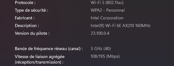

J'ai récemment fait l'acquisition d'une carte wifi AX210 (https://www.amazon.fr/dp/B0CMT8VJVK/ref=twister_B084YVDPPH?_encoding=UTF8&th=1)
Celle ci fonctionnait très bien jusqu'à récemment ou j'ai remarqué que je n'avait plus que 2 barres de wifi contrairement a toutes auparavant, ce qui baisse plutôt considérablement mon débit. J'ai littéralement scanné google et tous les forums ou d'autres auraient puent avoir ce problème mais malheureusement rien n'y fait, ma carte est lente comparé a juste 2 semaine plus tôt.
Je précise que je suis loin de ma box j'utilise donc un répéteur wifi : https://www.tp-link.com/fr/home-networking/range-extender/re650/v1/#overview
J'ai au début pensé que le problème venait du fait qu'elle se connectait en 802.11ac et non en 11ax, mais j'ai écarté ce problème car j'ai vu que mon répéteur n'était pas compatible en 11ax ce qui fait que je n'ai jamais été dans cette norme.(Je le précise au cas ou j'aurai eu tord et mon problème viendrai du fait que ma carte ne se connecte plus au 802.11ax)
Je ne sais donc pas du tout d'où peut venir le problème, deux semaine plus tôt j'étais autour de 300mbps et maintenant seulement 100 ou 120 avec un peu de chance et 30 ou 60 avec moins de chance.

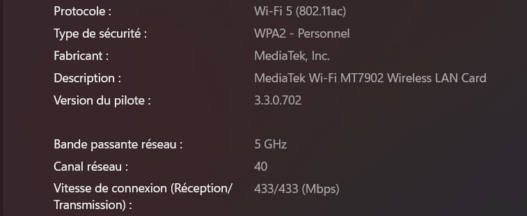

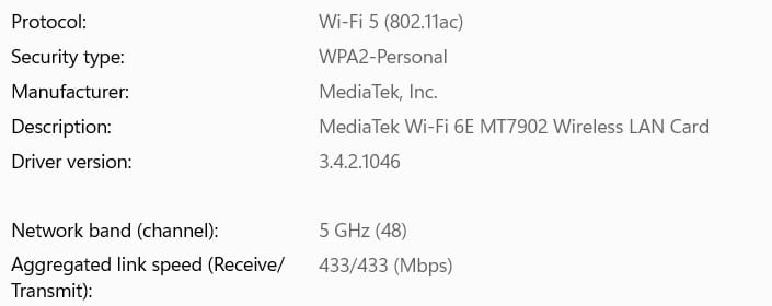

      J'ai fait ces captures d'écran en plaçant mon pc portable sur ma tour (les antennes de la carte wifi de ma tour sont tourné droit vers le répéteur):
      Caractéristiques de la tour
      Celles du pc portable :

      Certes la 5ghz n'est pas tout le temps la meilleur option, il n'empêche que avec 2.4ghz je ne dépasse jamais les 100 ou 120mbps autrement dit exactement mon débit actuelle. J'aimerais retrouver le débit 5ghz que j'obtenais avant qui était plus que le double
    5. @Rapha_86
      Effectivement, c'est un peu comme si tu étais en 2,4 (n) alors que tu es en ac (wifi 5).
      Etrange .
