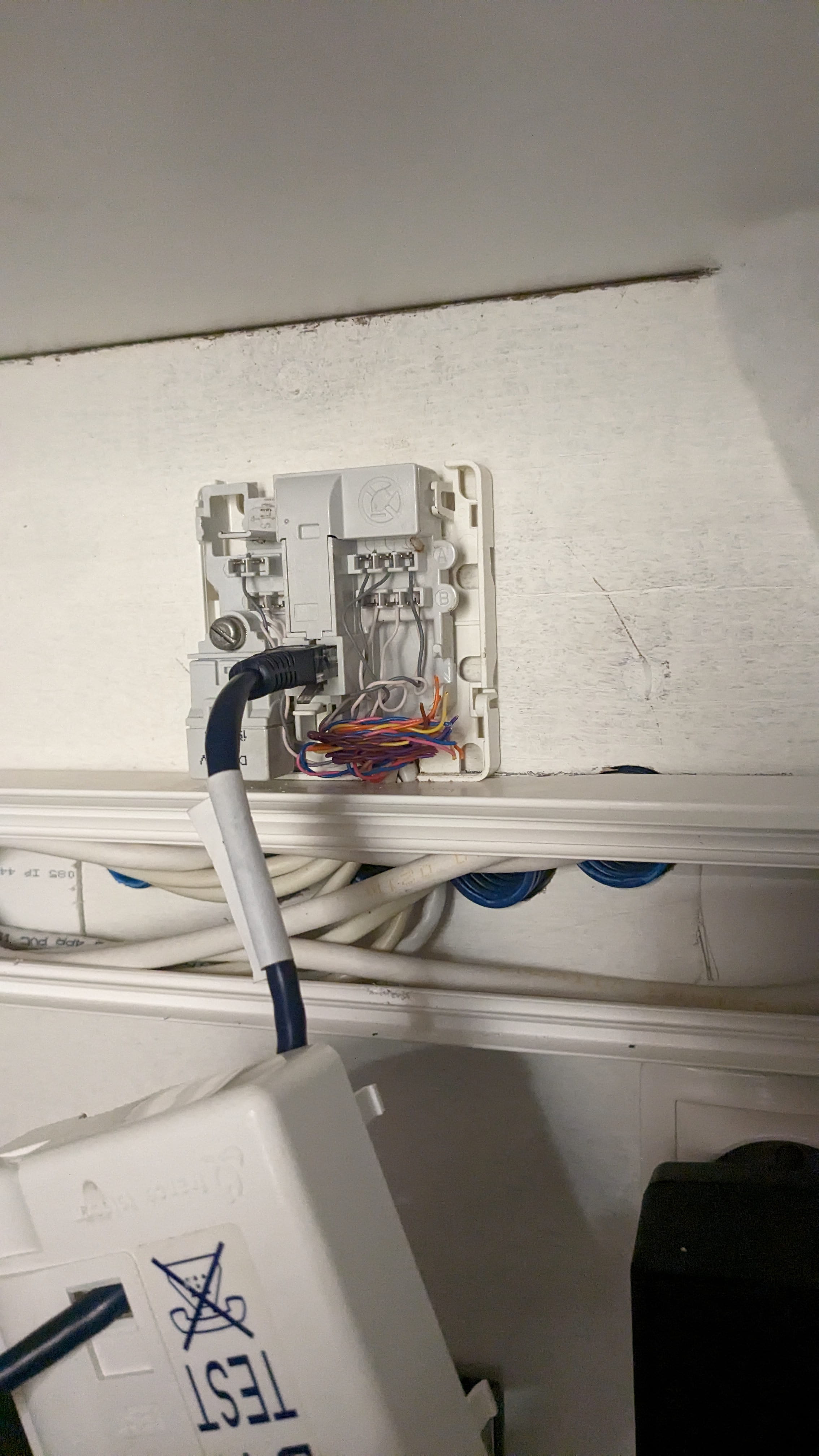

J'ai 3 prise murale RJ45 dans mon appartement mais aucune sortie pour relier vers la box.
Quelqu'un a une idée ?

  1. baladur13 Messages postés 47422 Date d'inscription   Statut Modérateur Dernière intervention   14 417
    L'ensemble du coffret de distribution électrique et le DTI semblent encastrés dans un "coffret en bois".
    Il serait utile de nous donner une photo avec le DTI ouvert (il suffit de tirer sur le capot extérieur pour l'ouvrir)
    Il y a de fortes chances que les câbles correspondants aux  3 prises RJ45 dans les pièces arrivent directement dans le DTI. Ce qui, si c'est le cas, indiquerait un câblage fait uniquement pour de la téléphonie.
    D'un autre coté il serait aussi utile d'ouvrir une des prises RJ45 dans une pièce afin de voir combien de fils ont été raccordés  (seulement 2 = téléphonie - les 8 = Ethernet possible)

    1. Tailche
      Merci pour votre retour.
      J'imagine que les fils multicolore devraient être relié ?
      1. baladur13 Messages postés 47422 Date d'inscription   Statut Modérateur Dernière intervention   14 417 > Tailche
        Ce câblage (en étoile) à partir  du DTI n'est fait que pour transmettre la téléphonie.
        Pour pouvoir transmettre les signaux par câble Ethernet il faut installer à coté du DTI  3 noyaux RJ45 femelles. Sur ce noyaux on raccordera les 8 fils de chacun des 3 câbles qui vont dans les pièces. Dans les pièces, il va falloir là aussi raccorder les 8 fils sur les prises RJ45 existantes.
        Les câbles qui vont dans les pièces sont, à l'heure actuelle, connectés avec seulement 2 fils (gris et blanc) en haut à droite du DTI.
        SI vous avez besoin de conseils pour réaliser par vous-même le câblage nécessaire,  patientez un peu mes collègues @brupala StatutMembre  et/ou @jee pee StatutModérateur vous donnerons toutes informations utiles sur le matériel et le comment réaliser ces connexions facilement.
      2. brupala Messages postés 111196 Date d'inscription   Statut Membre Dernière intervention   14 467 > Tailche
        tu as l'arrivée ligne à gauche du DTI et 3 départs vers les prises murales sur sa droite, les câbles arrivent dans la goulotte en dessous et c'est câblé pour distribuer la ligne téléphonique.

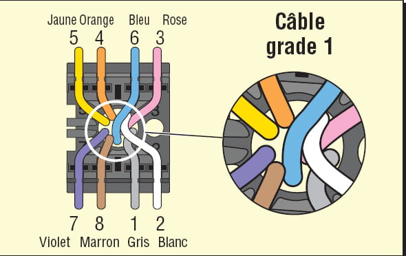

        Dans tous les cas, le câblage des  noyaux et prises murales à réaliser sera celui ci:
        convention raccordement RJ45 avec PTT298
        Dans l'immédiat, tu laisses l'arrivée ligne sur le DTI, plus tard, quand tu auras la fibre, tu feras installer le PTO à gauche du DTI pour y relier ta box à la place, le DTI pourra ensuite être retiré.

        si tu as juste besoin de te relier directement à la box,
        tu peux la déplacer directement à une prise RJ45 murale et la relier comme à la prise test, ça doit fonctionner.
        Si il y avait des problèmes, il faudrait déconnecter les 2 autres prises au DTI.
