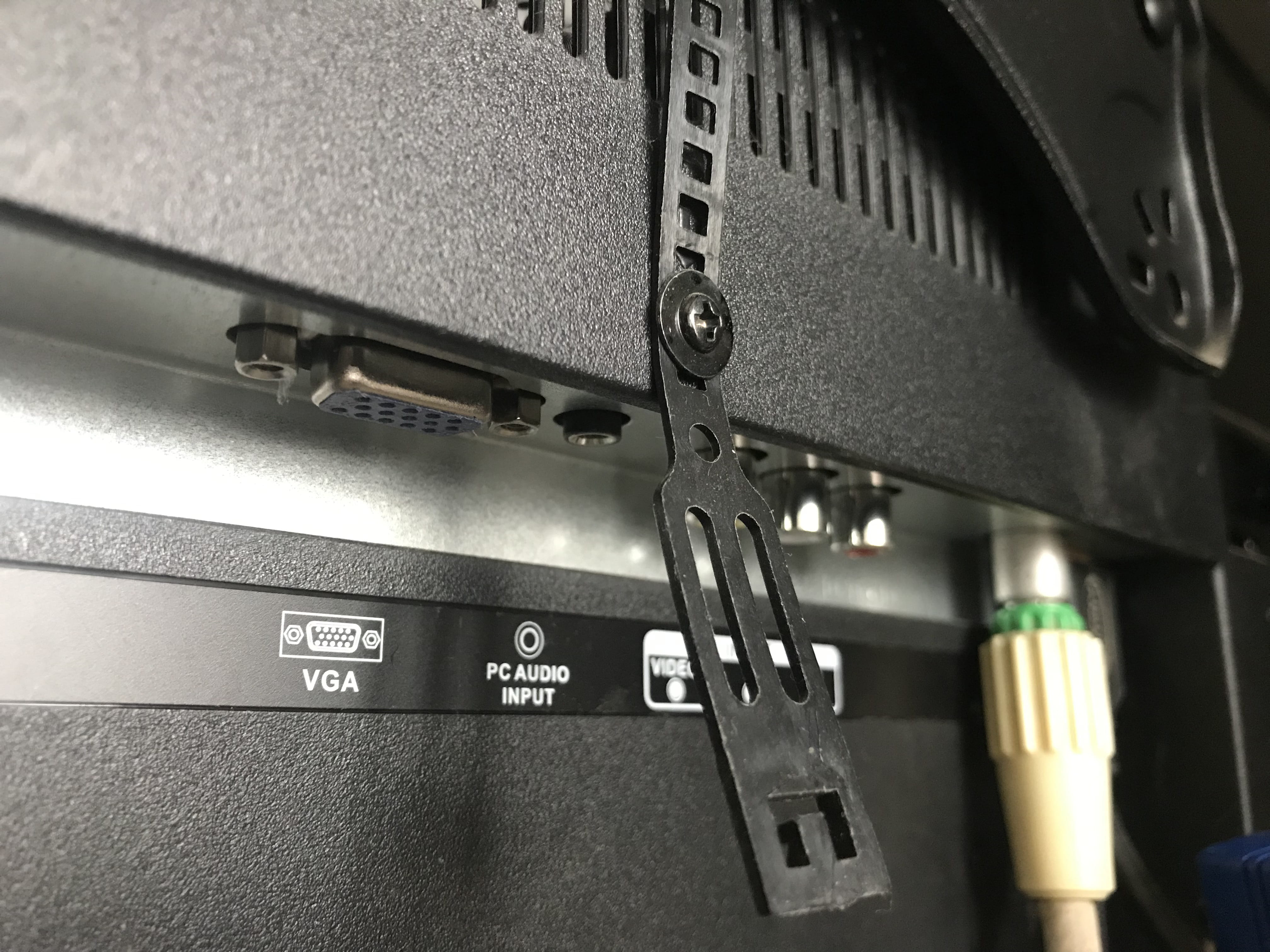

          Pourrait-on avoir une photo de la vue AR de ta TV. Il doit y avoir des connecteurs.
        3. @Panth33ra
          Voilà où je branche mon casque.
          Les autres branchements:
      2. Je n'ai qu'une antenne TNT donc pas d'appareil externe. Il n'est pas indispensable d'avoir le son des 2 côtés en même temps, donc le fait que la casque coupe le son de la TV n'est pas vraiment un problème. Le problème, c'est que ma TV est fixée en hauteur et je ne me vois pas monter sur mon escabeau chaque fois que je veux remettre le son sur la TV ;-)
          OK... mais tant que la prise casque restera en place il sera impossible d'avoir du son sur le téléviseur.
          Donc l'utilisation du convertisseur reste la seule solution.
