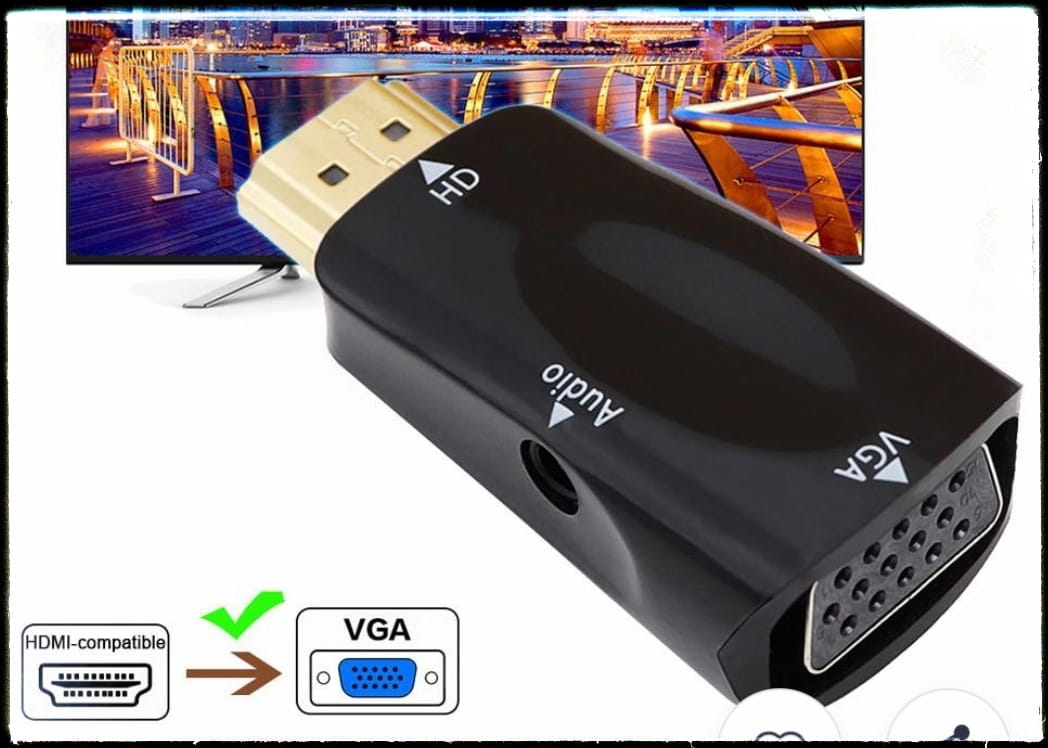

Adaptateur ...prise jack..input ou output ?
Bonjour..
Sur cet adaptateur (hdmi vers vga) la prise jack est elle "input" ou "output" ?
    Les images sans autre forme de procès sont un jeu de devinettes.
    Sur la plan du principe, VGA ne transporte pas de signaux audio et le sens indiqué est HDMI vers VGA.
    Dans ces conditions, l'audio est donc forcément récupéré en sortie du signal HDMI, précisément parce que le dispositif VGA n'est lui pas capable de le lire.
    1. Bonjour Brucine..
      OK pour le sens hdmi > vga..
      Mais...
      Je vois un port audio...
      Ce doit être une prise jack..
      .Alors ..cet adaptateur branché sur ma téle par la prise hdmi.. ce port audio (jack) est il input ou output ?
      En gros...quel est l'utilité  de ce port audio (jack je suppose)
      1. Je t'ai dit ce que j'en pensais au vu de ta seule image: le flux va sortant de HDMI à VGA, on ne voit pas comment on ajouterait un signal audio à HDMI (qui en a déjà un), pour le faire sortir vers VGA (qui n'en a pas).
        La logique veut donc qu'il s'agit d'extraire l'audio du flux HDMI sortant pour pouvoir le récupérer sur un périphérique capable de le lire (pas VGA).
    2. Modérateur
      Comme ta doc l'indique, cet adaptateur se connecte sur un port HDMI sortant, comme un pc pour afficher sur un ecran VGA, avec des enceintes branchées sur le port jack.
      Sur une TV la plupart des ports HDMI sont des ports entrant, sauf un HDMI/ARC, cet adaptateur ne fera rien sur un port HDMI entrant.
