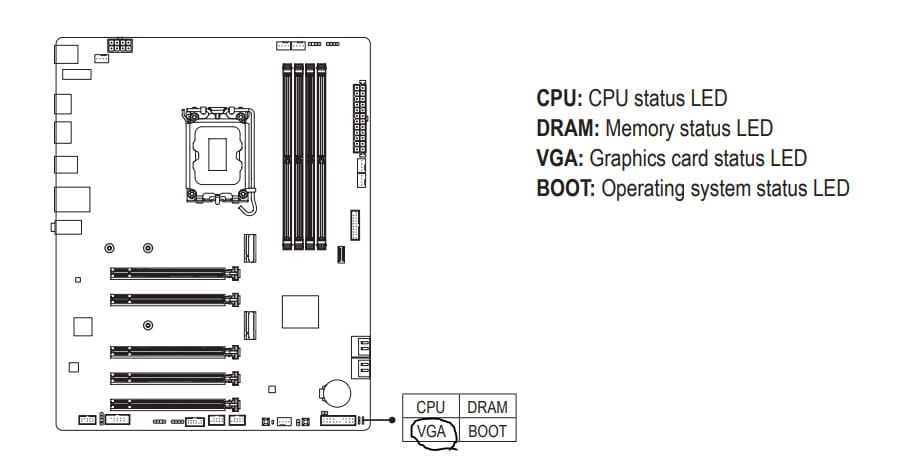

Au lancement de mon pc, le speaker bip 5 fois et un voyant rouge s'allume sur ma carte mère qui m'indique un problème de ma carte graphique (image ci dessous).
Voyant rouge

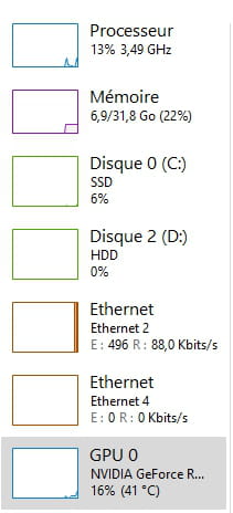

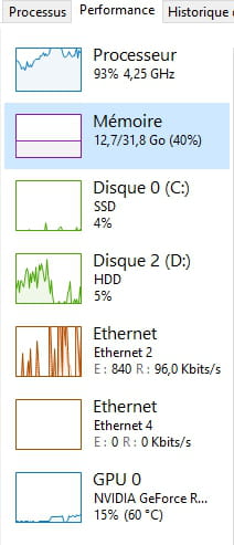

Cependant, mon pc fonctionne parfaitement ainsi que ma carte graphique en ayant fait plusieurs tests comme lancer une machine virtuelle pour tester mon processeur et lancer RDR2 en ultra pour tester ma carte graphique (images gestionnaires de taches)
Repos
Pendant RDR2

  1. En fait ce qui est bizarre c'est que le voyant sur ma carte mère indique un problème sur ma carte graphique mais les 5 beeps correspondraient à un problème de mon CPU donc je suis pas mal perdu
      Bjr
      Ton soucis est bien au niveau de la carte graphique.
      Les bips des cartes mères actuelles en UEFI sont different de ceux d'il y a 15 ans..
      https://forums.commentcamarche.net/forum/affich-37586026-les-bips-d-erreurs-des-nouveaux-bios-uefi
      (Bios AMI chez gigabyte)
      A voir si ta carte est bien enfoncé et est-ce que les connecteurs d'alimentation sont bien tous branché  ? Ce qui est étonnant c'est que malgré les bips et le voyant,  sa fonctionne malgré tout.
