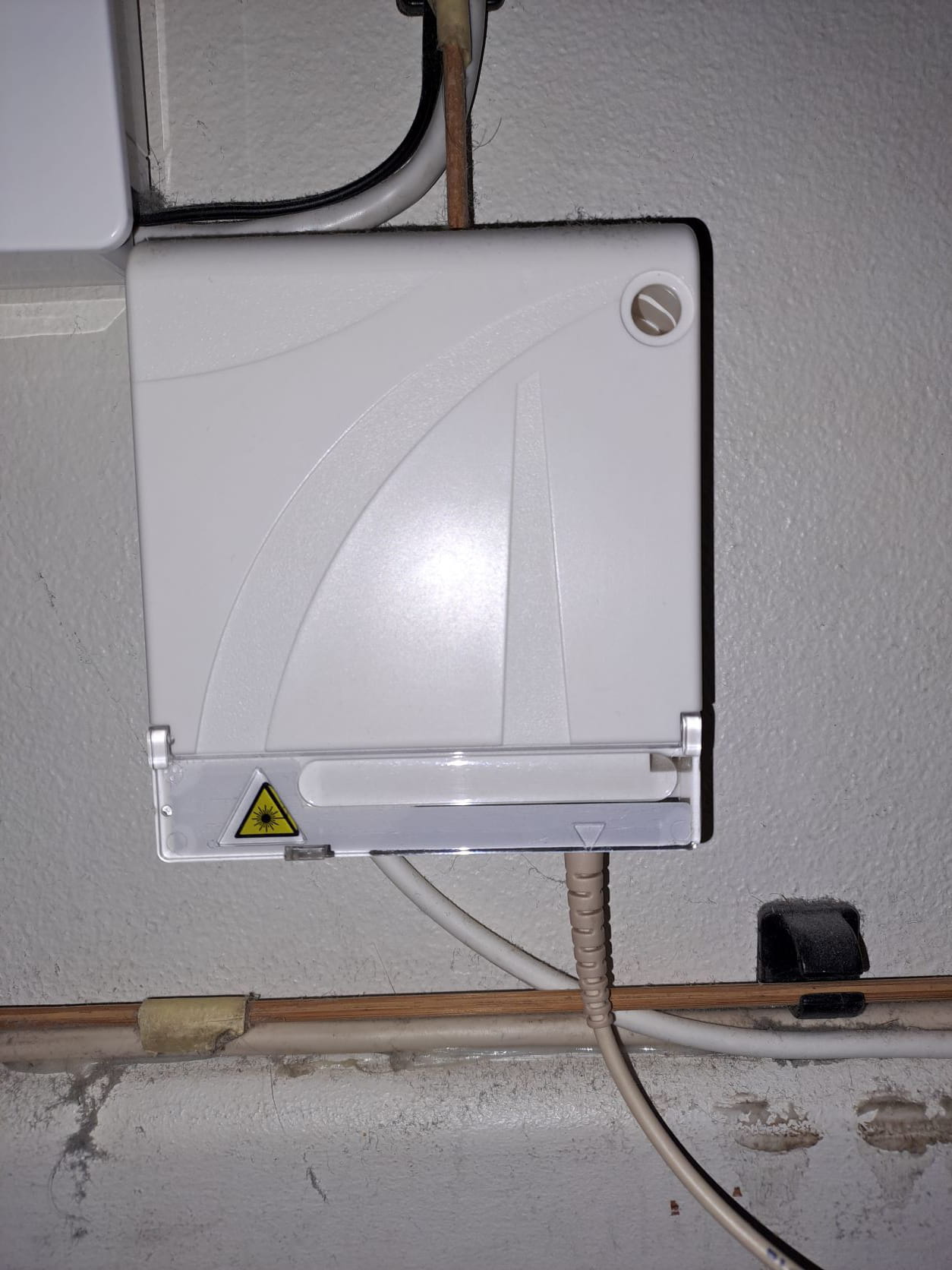

    Mais j'ai un peu avancé aujourd'hui en retournant voir une installation que je savais exister pas loin de chez moi et qui date de quelques années.
    1 - Arrivée fibre sur un boitier dans le garage / photo 1
    Connectivité ?
    2 - PTO (?) Étage près Box
    On voit bien ici la fibre qui arrive du boitier RdCh précédent   (connectivité ?)   Et le cordon FO  vers Box.
    3 - Détail du câble FO qui fait la liaison entre les deux boitiers Rdch/Étage. Il est nettement plus gros que celui qui arrive de l'extérieur Boitier Garage.

    1. SATS_fr Messages postés 4857 Date d'inscription   Statut Membre Dernière intervention   786
      Je pense que la photo 2 est plutôt un boîtier ONT (convertisseur optique-RJ45).
      La photo 3 est la jarretière.
      Tout ce matériel date pas mal. Le PTO est maintenant beaucoup plus petit, les jarretières beaucoup plus fines et selon les box, le boîtier ONT est supprimé, la jarretière se connecte directement à la box.

      En fait c'est un deuxième PTO.
      Un premier PTO dans le garage  puis une autre câble optique  on va au second PTO.
      1. SATS_fr Messages postés 4857 Date d'inscription   Statut Membre Dernière intervention   786 > baladur13 Messages postés 47406 Date d'inscription   Statut Modérateur Dernière intervention
        Difficile d'appeler ce boîtier un PTO (point terminal optique). Plutôt boîtier de raccordement.
      2. baladur13 Messages postés 47406 Date d'inscription   Statut Modérateur Dernière intervention   14 414 > SATS_fr Messages postés 4857 Date d'inscription   Statut Membre Dernière intervention
        Le PTO dans le garage n'est devenu, de fait, qu'un boitier de raccordement
        Par contre celui à l'étage lui est bien un PTO, voila le même boitier :
        https://www.commentcamarche.net/maison/box-connexion-internet/27103-numero-pto-une-reference-plus-facile-a-trouver-pour-raccorder-la-fibre/
        Chose curieuse aucun des PFO ne comporte de système d’identification standardisé, mis en œuvre par une étiquette positionnée sur le boitier PTO de l’abonné via un numéro de référence unique.
