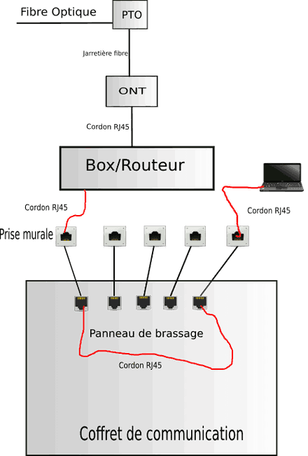

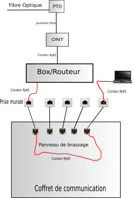

si j'ai bien compris, en fait, c'est ça que tu devrais faire:
Donc, déconnecter tes câbles du DTI et les relier sur des prises de brassage à la place en respectant le schéma fourni
par Jeepee (de chaque bout).

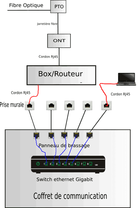

@jee peeil a parlé de relier un seul appareil (console) à la box,
mais donc voila le schéma pour en relier plusieurs en même temps via un switch :
