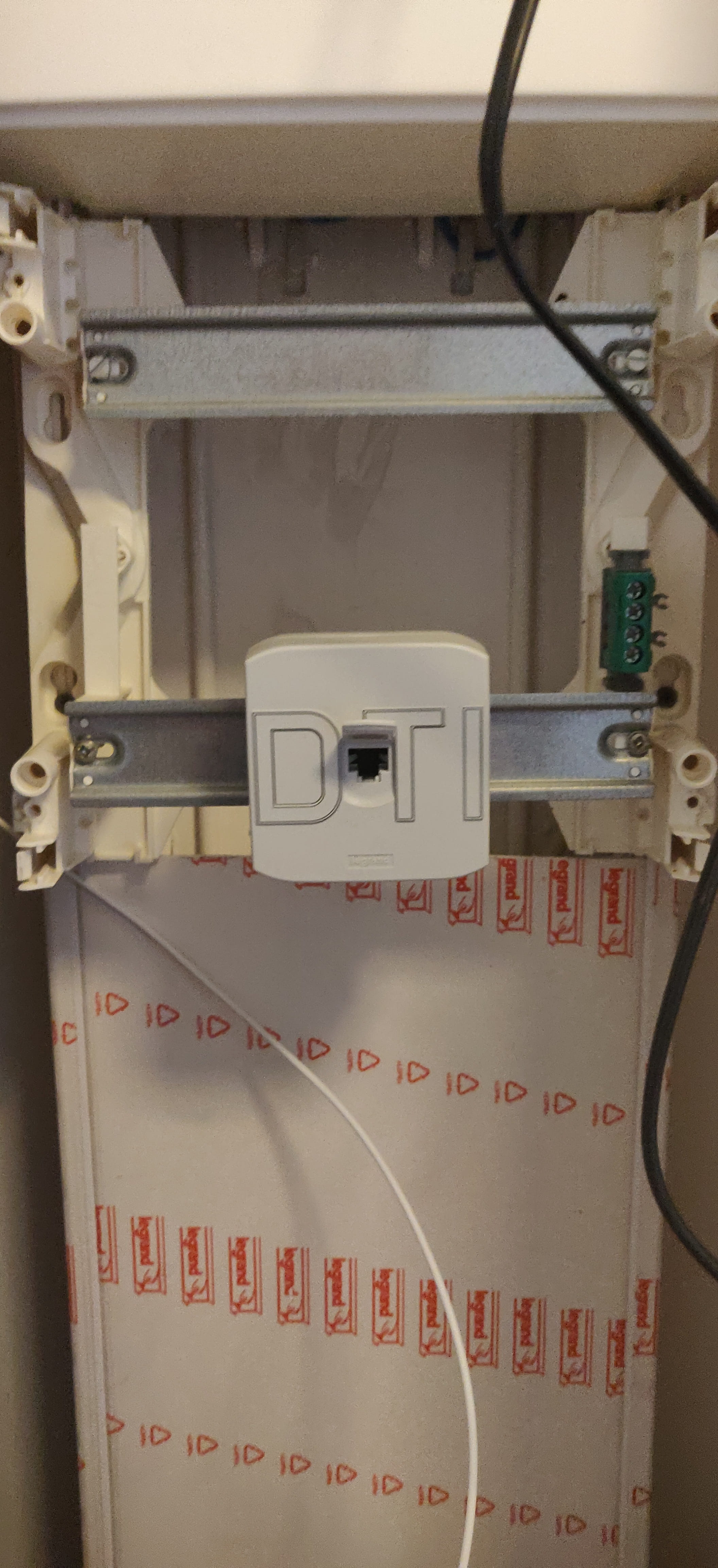

Je viens d'avoir la fibre optique dans mon appartement étudiant. J'ai une connexion wifi mais mon pc n'a pas de carte réseau et je dois donc le connecter via ethernet.
J'ai deux prises murales ethernet et dans le tableau électrique j'ai un dti (photo). Quand je branche ma box au dti, ca ne marche pas (aucun réseau aux prises ethernets et les leds sur ma box ne s'allument pas).

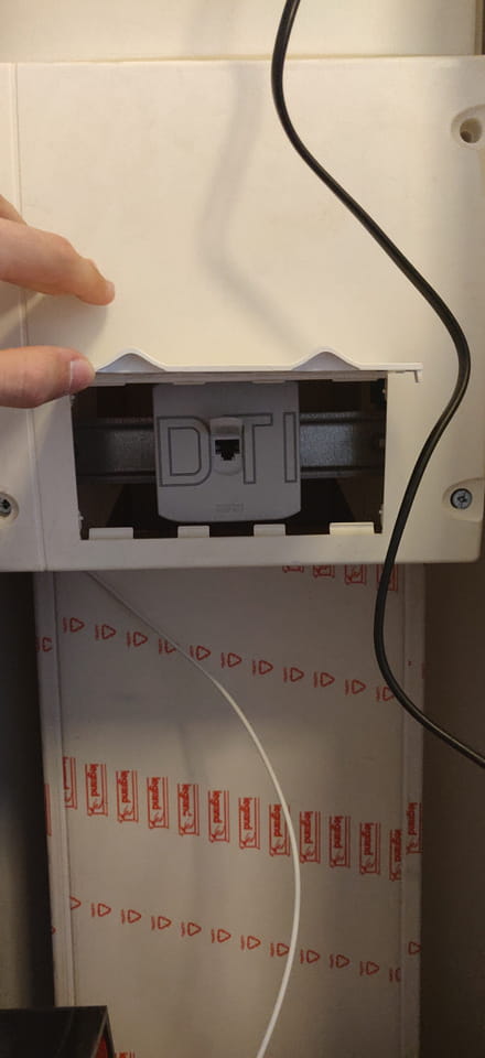

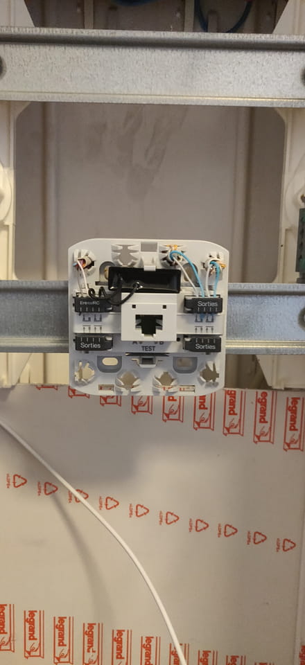

J'ai essayé de le démonter pour vous donner plus de clarté.

Le DTI ne sert pas du tout pour le réseau Ethernet local, il ne sert que dans le cas de téléphonie Adsl.
Tes 2 prises murales ne sont branchées que pour la téléphonie et elles semblent connectées au DTI.
Pour faire passer de l'Ethernet, il faudrait mettre des prises RJ45 femelles sur le rail Din, aux bouts des 2 cables retirés du DTI, et revoir le cablage des prises murales.
Dans ton esprit, tu veux connecter la box à l'une des prises murale et avoir Ethernet sur la seconde prise où il y a ton pc. A noter que ce dernier s'il n'a pas une carte réseau "wifi", possède bien une carte réseau "Ethernet" s'il a une prise rj45 ;-)-

@NNaaaaYYvoila un exemple de prises à fixer sur le rail Din :
https://www.amazon.fr/dp/B07SHV2YBL ou
https://www.amazon.fr/kwmobile-Module-Keystone-RJ45-Cat/dp/B0899QSXPR
Il faut alors utiliser un câblage des prises (brassage et murale) en suivant correspondance couleur/N°
