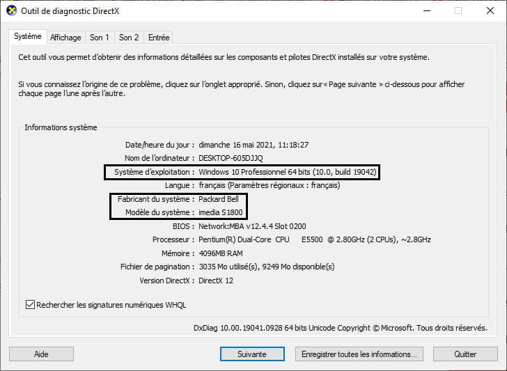

    1. salut
      donne la marque et le modèle de ton pc
      son OS (W10) en 32 ou 64 bits
      pour avoir toutes les infos, dans recherche, tape DXDIAG et exécute la commande
      dans la page qui s'ouvre, regarde et donne moi les infos des lignes que j'ai encadrées

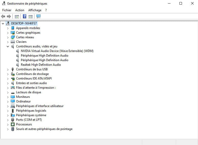

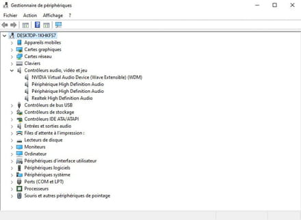

      poste aussi 1 capture d'écran de ton gestionnaire de périphériques --> clique ici

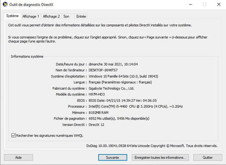

      1. Salut, et merci de t'as réponse
        pour la marque je sais pas la valeur de l'information, mon pc a été construit par une boite d'informatique :

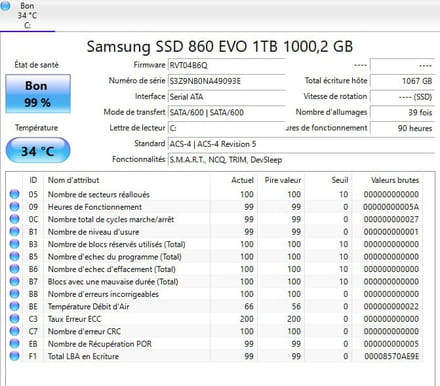

                              quand le scan sera terminé, teste ton DD avec CrystalDiskInfo --> clique ici
                              donne moi l'état de santé du DD et la température
                              1. je fais ça.
                                le disque dur est neuf (de genre jeudi dernier) mais je vérifierais

                                    Crystaldisk info m'indique que tout va bien
