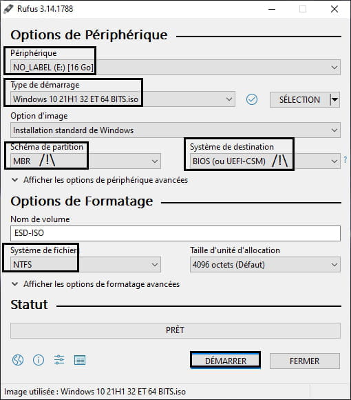

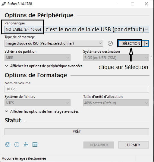

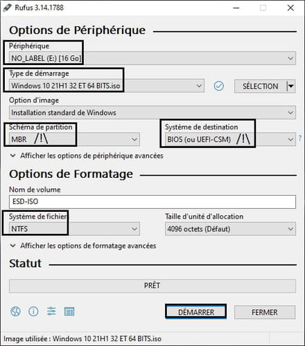

voici la procédure: (clique sur les images pour les agrandir si besoin)
1) télécharge Rufus depuis cette page sur ton bureau --> clique ici

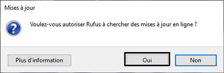

accepte la recherche des MAJ (clique sur OUI)
2) dans la page qui s'ouvre:
le nom de la cle USB s'affiche par default
clique sur sélection

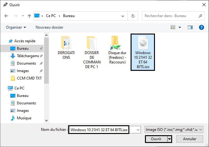

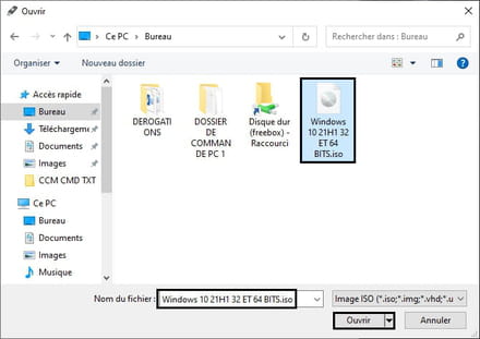

3) dans la page qui s'ouvre, va chercher ton image ISO et clique sur Ouvrir
4) dans la page qui s'ouvre, tu as ceci:
ATTENTION:

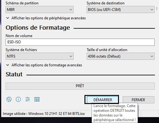

regarde bien la capture d'écran pour inserer MBR au lieu de GPT dans le schéma de partition
quand tu fais le changement, Bios (ou UEFI-CSM) s'affiche de lui-même dans Système de destination
5) quand tu vas cliquer sur Démarrer, tu vas avoir 1 message d'avertissement comme quoi tout ce qui est sur la cle USB va être effacé
dis- moi si le tuto est ok pour toi

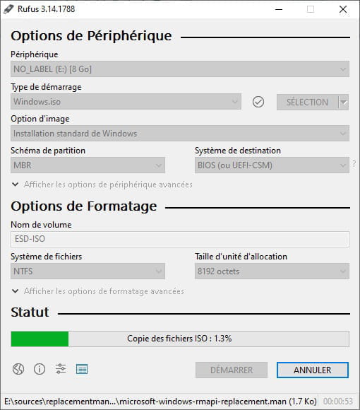

l'opération est lancé, quand c'est finit je redémarre avec la clé branché => F12 => je démarre sur la clé => installation

Malheureusement ça n'as pas marché
sa m'as mit "a disk read error occured"
il va falloir que je me procure une clé
(en passant si je formate celle la je la récupére ou il y as quelque chose à faire?)

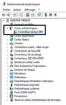

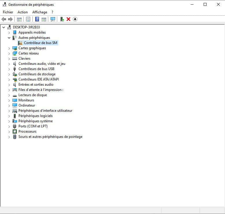

le gestionnaire de périphérique à l'air de manquer un truc
on regardera après les MAJ (fait bien les 2 - importantes et facultatives)

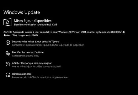

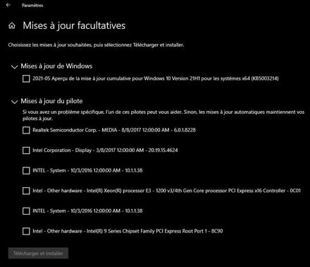

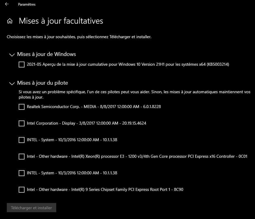

même "l'aperçu de la mise a jour cumulative"? j'ai cru comprendre que c'était une maj "test" en attendant la version final?
billmaxime Messages postés 50740 Date d'inscription   Statut Contributeur Dernière intervention   6 139
re
non, ce sont des MAJ "normales"
celles du système et du chipset devraient résoudre le périphérique qui est en alerte
si tu as des questions...
kaneagle Messages postés 86966 Date d'inscription   Statut Modérateur Dernière intervention   14 654
Essaie ce pilote --> Chipset

j'ai fait toutes les MAJ facultatives, le périphérique reste en alerte,
la mise a jour cumulative reste bloqué a la fin du téléchargement
